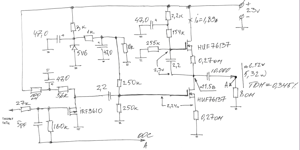

    Собственно вот такая схемка обкатывается.
    Играет вроде неплохо.
    Тема создана в связи с неудобством обсуждения в личке.
    1 Вариант схемы и спектр для него же
    https://forum.vegalab.ru/showpost.ph...22&postcount=4
    Кстати, там косяк конкретный в схеме есть.
    Тот вариант, что у меня играет сейчас, в аттаче.
    Резистором R9 можно регулировать вовлеченность, т.е. 2 гармонику.
    Номинал на схеме соответствует минимальному уровню четных гармоник.

    НУ собственно вот, что у меня на ХУФах.
    Разница в напряжении питания - 23 и 20 вольт.
    Моделька ХУФов встает криво надо ручками править,
    а мож я, что не так делаю. У меня мультисим тока с субботы, осваиваю.

    Угу, еще бы позиционные обозначения присутствовали...
    Добавлено через 1 минуту
    Про КПД я тебе уже говорил.
    Добавлено через 2 минуты
    Через стаб ток маловат, кстати, зачем после него резистор 10 кОм на землю?
    Последний раз редактировалось Olegyurich; 27.04.2009 в 13:07. Причина: Добавлено сообщение

    Ну да говорил.
    Твои 7Вт на 630-ых тоже не 50%, хотя лучше чем на ХУФах конечно.
    Да ток поправил уже, 10 ком нагрузка

    Кстати раз уж пошла такая пьянка, я бы затвор нижнего хафа смещал бы непосредственно от выхода 9610, а стаб и его обвязку вообще убрал бы, она там нах не нужна.
    А 50% никто не обещал, вот 30-35% при 1% искажений получить можно.
    Добавлено через 13 минут
    У меня правда 7 Вт уже не при 1%, при 1% 5 Вт.
    Но в твоей схеме можно лучшие результаты получить за счет ООС.
    Добавлено через 9 минут
    Да, еще у тебя на входе присутствует потенциал, надо кондюк ставить.

    По умолчанию Re: УМЗЧ на основе СРПП (обрезанный Зен-4)
    Так понятнее?

    По умолчанию Re: УМЗЧ на основе СРПП (обрезанный Зен-4):)
    Отож это смотря как подходить к вопросу о КПД. При 1% у меня без 9610 и соответственно без ООС 4,7Вт (домой приду перепроверю). Со смещением первого ХУФа пожалуй мысль. Вот кстати PLH на ХУФах, да и вообще на лоджик лэвелах покрутить надо бы, ибо их на старых "матерях" этих лэвелов пруд пруди.

    Так понятнее?
    кстати, цепь ООС неплохо бы как-то к земле привязать.

    На входе ООС к земле привяжи.

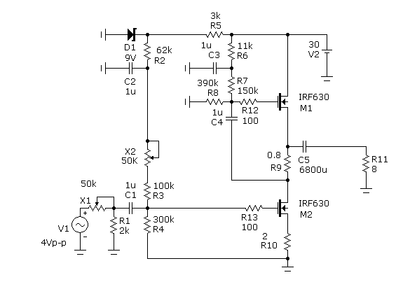

    Олег, а как посчитать Кус. этой схемы ? ...
    Я не смог, подскажите плз.

    Так понятнее?
    Какую смысловую нагрузку несет первый каскад? И замысловатое соединение - ООС ?
    Ку=R11/R10;
    Юрич, шото ОС в твоей схеме я не наблюдаю
    В какой именно схеме и какой именно ООС?
    Местные во всех схемах есть, общая только в той, что по ссылке.
    Ку=R11/R10;
    У меня так просто не получилось.
    R11 - импеданс динамика, который может меняться почти на порядок...
    Корректор получается...
    Ну не на порядок. В эквиваленте Walter импеданс в рабочей полосе меняется от силы раза в 3.
    И потом это удел всех безосников с выходом на ОЭ или ОИ, тем не менее мне их звук почему-то нравится больше всего.
