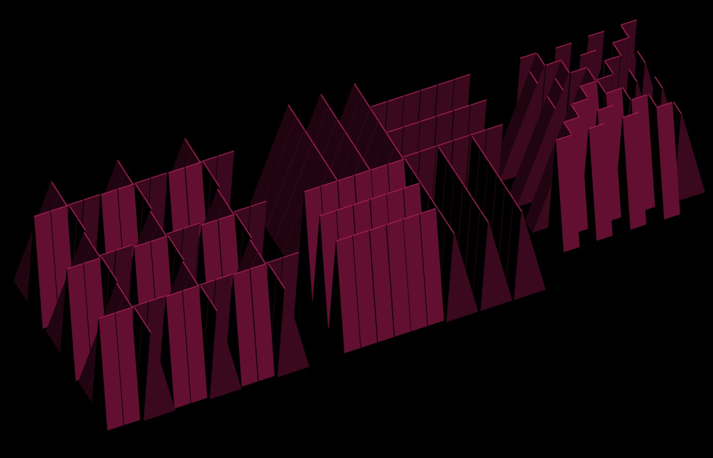

    Все проблемы ящика на СЧ - от переотражения энергии от стенок корпуса и ее возврат через диффузор.
    В ящиках с паралельными стенками появляются ярко выраженные стоячки. В ящиках с кривыми (круглыми, наклонными) стенками они всеравно остаются, но размазываются.
    А вот в сабвуферах их нет, из-за того, что волны в ящик не помещаются, и диффузор только сжимает-разжимает воздух. Никаких стояков, переотражений и т.д.
    Что нам мешает сделать такую-же чудо-коробку для СЧ? Недостаточный обьем? В голову приходят несколько вариантов...
    Жесткий ПАС прямо на корзине динамика. Близость к диффузору гарантирует отсутствие стояков (расстояние меньше длинны волны), а ПАС компенсирует малый обьем, дает диффузору подышать.
    Жесткий - чтобы не добавлять массы диффузору.
    А если в коробку для СЧ положить много маленьких коробочек размером меньше длинны волны? Получится так, что общий обьем будет достаточен для СЧ, но волнам не будет места развернуться в маленьких коробочках...
    Например, выложить заднюю стенку трубками длинной 5см и диаметром 1см, конец каждой трубки заполнить войлоком.
    Или заднюю стенку оформить ввиде шипов в шахматном порядке (см приложенную картинку (упрощенно)).
    Или энергию нужно непременно гасить?
    Тогда оставляем шипы, но обклеиваем их войлоком. В итоге - эффективная площадь звукоглушителя возрастает благодаря шипам, + в добавок звук окончательно глушится из-за многократных переотражений в конусах (между шипами).

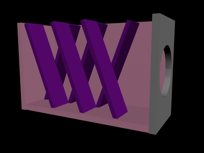

    Тогда можно соорудить пропеллер, закручивающий волну и тем самым меняющий ее направление до полной потери ее энергии. Даже конструкции были на тему...

    Что-то мне кажется не очень поможет. Первая лопасть и отражение. Конус ведь форму имеет и излучает через дырочки, которые не прямо назад смотрят.

    ProQ.net, нет, наутилус - улитка, а пропеллер - это как на второй картинке. Получается нечто между лабиринтом, трансмиссионной линией и еще неизвестно чем. При этом переотражения от такой конструкции невелики, т.к. "лопости" наклонны по отношению к диффузору.
    Угол "лопостей" можно поменять...
    Может быть, а может для таких длинн волн это не важно ))
    Лучше всего визуализировать звуковые волны - в ванной ) Или в ручье...

    Думаю, что лучший выход это делать как можно большую глубину корпуса. Либо конус, а лучше улитку с выходом в корпус. Стояк ведь в корпусе и в диффузор почти не лезет. А вот отраженная волна возвращается обратно.
