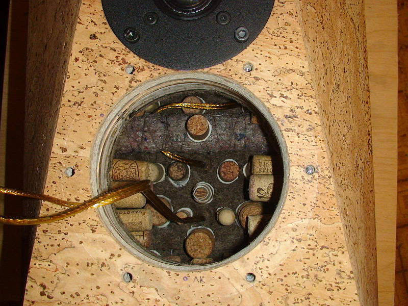

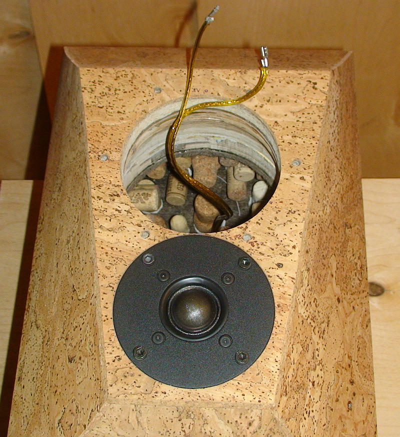

    Сейчас делаю проект, в котором бокс СЧ динамика имеет несколько избыточный объём, задняя стенка, за счёт наклона верхней, уменьшена по площади, а внутренние поверхности, частично работают на рассеивание - наклеены клинья из пробки, а частично на поглощение (войлок, ватин, шерсть).
    СЧ-ВЧ бокс для 3-х полоски делал аналогичным макаром. Да, идею у вас, Михаил, подсмотрел - понравилась
    Да и звук не разочаровал, правда корпус тяжелый получился для малолитражки (ss9700+seas1262), як tank, толщина лобовой брони - 100мм , бока чутка потоньше. Вид топорный , но звук радовал, пока на щиты не перешел..
ID:	51394   Нажмите на изображение для увеличения.
