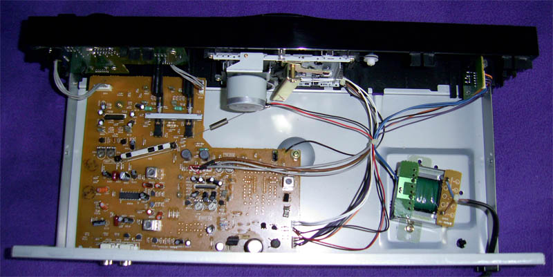

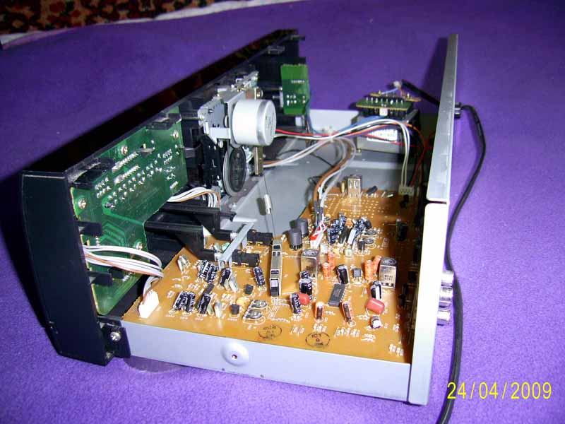

    Вопрос стоит ли возиться с аппаратом?
    не так давно по возвращению домой, обнаружил на чердаке давно забытую деку TEAC V-377
    только вчера нашел пару кассет для проверки работоспособности, к огромному сожелению кассета была зажевана
    деку впервые разобрал, смотрю и не знаю что с ней делать
    знатоки магнитофоного дела, подскажите стоит ли искать новые пасики?
    в нем головки нормальные, механизм как?
    вообще заморачиваться с ним или просто пойти его да "пропить"
    зы в принципе могу достать штук 40 разных кассет и вдариться в ностальгию по полной
    хочу промерить агрегат в рмаа
    ролик помою фоткал как есть с чердака

    Попытайся для начала ролик отмыть
    А так, аппарат очень сильно бюджетный, качества от него ждать не стоит, разве только понастальгировать

    Ermak, отмою конечно
    на пасики есть стандартные размеры?
    можно ли сделать самому (слышал народ из презиков делает )?

    Я пользую изопропиловый, а когда попадается сильно грязный, то восстановителем роликов от компании AF(предназначен для роликов принтеров). Посмотреть можно на их сайте www.af-net.com, у них много чего интересного есть из химии, в том числе и специальный состав для протирки головок на основе изопропилового спирта. В Москве есть пару продавцов их продукции.
    Пассик подойдет любой квадратного сечения подходящей длины.
    Презики лучше использовать по назначению .
    Мне часто попадаются универсальные наборы, это такой резиновый блин, из которого можно можно выбрать подходящий по размеру.
    Питьевой применить можно, но от него резина дубеет, т.е. отмыть можно, но постоянно лучше не использовать.

    Если роликам кердык, пасики сдохли, то какие там головы?
    Удовольствия от прослушки не получить, так как звучать будет как бумбокс, разве только от проделанной работы.

    ролик нормальный, просто грязный
    основная трабла в пасике, он кассету мотает, но при попытке воспроизведения слетает, видать ослаб
    я так понимаю до появления нового пасика окончательные выводы рано делать

    Если есть время и желание "поностальгировать" – меняй пассики, мой ролик – и вперёд.
    Если же есть желание услышать запись более подробно – поищи аппарат посерьёзнее.
