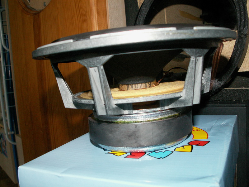

    А я склеил с 16см ноемовской .. бумажку специально сделали тоненькую. и на подвесик шелковая тряпочка на два синуса. Получился идеальный стык на низу. А твои фунтики ленточные сверху после 8к первым порядком на одном кондерчике.. ляпота.
    НО.... B&W dm305 с фильтром на очень хороших элементах играют слитнее и в целом лучше... хотя и тут будет трехполоска. Вообще прикольные динамики там )))) но наверное это другая тема. Достаточно тонкая бумажка с подозрительными ребрами жесткости )))
    Эх нет в жизни счастья ))))
