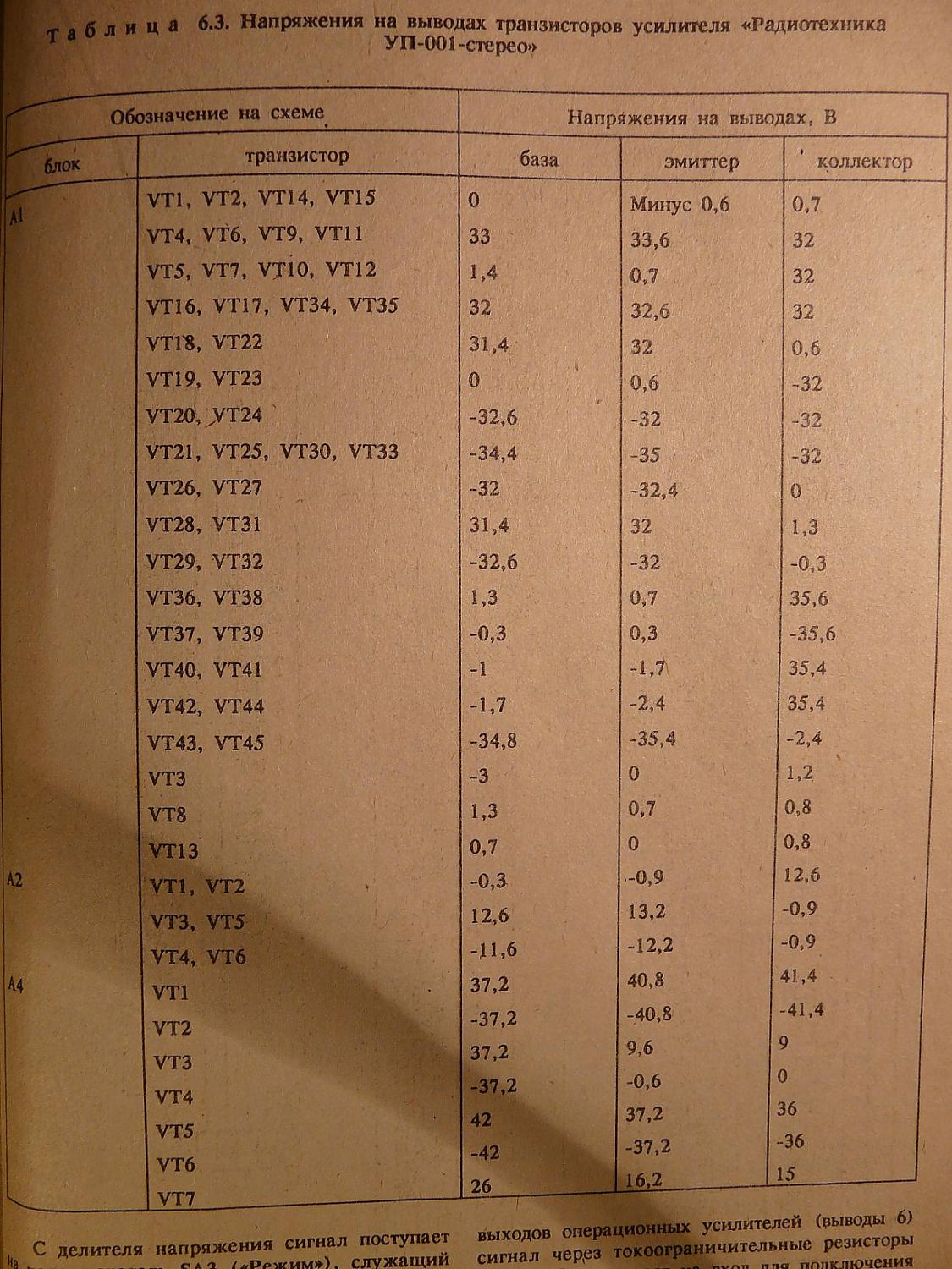

    Здравствуйте, товарищи!) ремонтирую сейчас сей девайс. Достался он мне неисправным. кто-то хорошенько полазил в нем(( при подключении его к УМ и источнику, можно "лицезреть" гробовую тишину из колонок...никакого шороха....на РГ , тембр - не реагирует никак.
    В блоке питания был взорвавшийся кондер...остальные просто вытекшие.....В общем заменил все электролиты, однако работать он все равно не захотел....хотя реле на выходе начало включаться/выключаться. (до этого просто шуршало)
    В общем не могу ничего понять с напряжениями питания. Грешу на них. Кто ремонтировал данный аппарат или просто ковырял его ради любопытства...скажите пожалуйста, какие там напруги?.....на разъемах XS3, XS4 в БП ?) ибо у меня идет разброс плеч около 4 В....(это если методом тыка определять земляной повод)...если же по схеме, то вообще ужас....там указывают совсем другой провод земли, относительно которого если замерить.....то тушите свет.....((
    или может подскажите что там еще могло полететь....кт972/973А прозвонил. вроде целые......
    По умолчанию Re: Радиотехника УП-001 шумит канал.
    Чтобы не запутаться в землях, вешай крокодил на корпус
    Таблица режимов:
