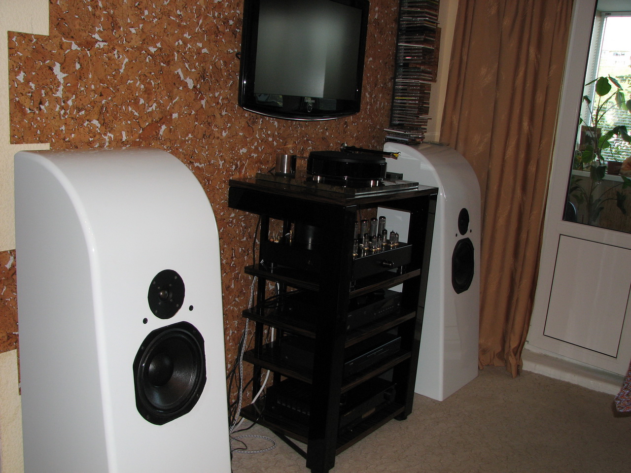

    Вот уже полгода делаю себе колонки -фотка ниже.
    Вопрос чем заполнить басовое звено если басовик будет работать до1кГц
    Динамик Volt B250.4 ?
    Натуральная овечья шерсть,войлок,синтопон,исскуственная шерсть.
    Динамик 10 дюймов ,обьем корпуса 80 литров.

    Честно говоря, мне и в голову не пришло слушать "набитый" вариант
    anli меня скорее интереует дает ли окраску звука заполнение в зависимости от материала.

    А сколько весит эта красота?
    Аватар для boroda
    18.04.2009
    Украина
    196
    По умолчанию Re: заполнение
    Бас около 60 кг, СЧ-ВЧ около 10 кг.

    Это в сборе с динамиками и фильтрами выйдет около 85! Мечта аудиофила - колонки, которые не поднять
    Аватар для boroda
    18.04.2009
    Украина
    196
    Это еще ничего. Вот то что у меня сейчас - 120 литров,вес около 100 кг.
    Толщина стенок 60 мм.

    вариация на тему аля B&W 801?
    я так понимаю, что использование автошпатлевки - это под покраску, как и предыдущая акустика? т.к. для шпонирования автошпатлевка неподходит.
    гораздо интересней из чего и как сделан СЧ-ВЧ бокс.

    Такой корпус гораздо гораздее параллелепипеда в части стояков, но тем не менее они
    есть, просто они будут размытыми
    причем наиболее выраженный скорее всего будет между дном и верхом. Я бы в первую очередь попробовал закрепить поперек корпуса в двух местах плотный войлок (как раз на распорки можно) таким образом, чтобы отраженная волна не могла распространяться между дном и верхом по прямой . Это сильно глушит корпус, при этом предотвращает потерю динамики баса из-за увеличения внутренних потерь. В то же время синтепон будет колыхаться вместе с диффузором, что не есть гуд.
    Цитата Сообщение от boroda Посмотреть сообщение
    МДФ 16 мм в два слоя на ПВА потом ручной циркуляркой-около 60 пропилов
    Импеданс басовика снимите, без ящика и с ящиком.
    Ценная идея, надо самому так сделать.

    На автошпакло замечательно клеить на ПВА если клей нормальный(сейчас как раз в процессе поклейки шпона).
    СЧ-ВЧ стеклопластик.

    Спасибо за совет. Я и сам склоняюсь больше к войлоку . А толщина ?

    Поскольку овечей шерсти нет (синтепона пока тоже), то возник вопрос можно ли для борьбы со стояками использовать обыкновенную медицинскую вату (аптека рядом)? И как её приготовить? Наверное её надо распушить и положить в марлевые пакеты. В каком месте их лучше подвесить? На сколько остро стоит вопрос с молью? Если фазик занавесить марлью, то как она залезет в АС?
    По моему опыту х/б вата дает очень хорошее виртуальное увеличение объема и подавление стояков. При этом (в моем случае) моль вату ни разу не жрала. Размещать лучше всего так: динамик и порт внутри ящика выгораживаете проволочной загородкой, чтобы создать для них некоторый "отдельный" объем. На проволоку натягиваете марлю. Все остальное пространство заполняете распушенной ватой. Количество ваты постепенно увеличиваете до получения максимального измеряемого объема ящика. После чего можно немного убавить кол-во ваты. При таком способе у меня оставалась весьма высокая добротность ящика. То есть, и ФИ у Вас будет работать нормально, и стояки будт давиться и объем будет "увеличен".

    "Виртуальное" увеличение обьема при забивке ватой 10-12 грамм на литр низкочастотного звена на 7-11 процентов есть. За счет такой забивки хоть и уменьшают переходные процессы по амплитуде, но расплатой является разтяжка этих самых процессов по времени. Скорость распространения звуковой волны в вате (за счет трения волокон) в два раза примерно медленнее чем воздухе, декремент затухания раза в 6 выше на частотах выше 200 герц. На частоте 50-80 герц декремент затухания всего 0.1-0.2... это и дает "виртуальное увеличение" обьема в конечном итоге. НО скорость реакции среды в два раза медленнее чем в воздухе. Подвижка "нагружается" дополнительным сопротивлением среды. Отсюда и появилось изречение Ватный бас - затянутый, мутный.
    На частотах 500-1000 герц, где уже возникают стоячие резонансы в ящиках с размерами приближенными к длине волны, лучшим с точки зрения "подавления" стояков будет расположение 2-3 см слоя типа войлока на стенках а еще лучше в 3-5 сантиметрах от стенок.
    Первые стояки при таких габаритах (высота в пределах 60см как я понимаю) начнутся в районе 600 герц. А на таких частотах, плотные волоконные материалы типа 5см войлока гасят сигнал примерно с коэффициентом 0.8 -0.9. А если войлок расположить в 5 см от стенки - то коэффициент погашения значительно увеличивается.
    Что же касается трубы в качестве ящика - то сопротивление трубы имеет вид гребенчатого фильтра и хоть углов и нету - но резонирует труба очень прилично. С СЧ боксом там требования к подавлению отраженного от стенок сигнала и подавлению стоячих резонансов еще выше чем у НЧ головок.

    Я не считал вату, так как интересовало увеличение объема. Измеренное, оно составило в моем случае со 105 л до 140. Это 33%.
    Делее, по поводу затяжек баса: Такого не наблюдалось. Как я уже говорил, при способе набивки ваты, как я указал, х-ка полного сопротивления ФИ (двугорбая) получается точно такой, какая должна быть в пустом ящике увеличенного объема. Если у кого-то получается иначе (пики демпфированы, или минимум между ними высок), то я ничем помочь не могу. Значит, не у всех получается. Я меня все получалось, когда я делал ФИ. Просто сейчас я их не делаю.
