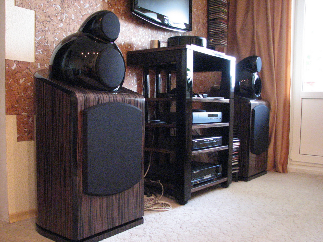

    Доброго времени суток всем!
    Вот уже полгода делаю себе колонки -фотка ниже.
    Вопрос чем заполнить басовое звено если басовик будет работать до1кГц
    Динамик Volt B250.4 ?
    Натуральная овечья шерсть,войлок,синтопон,исскуственная шерсть.
    Динамик 10 дюймов ,обьем корпуса 80 литров.

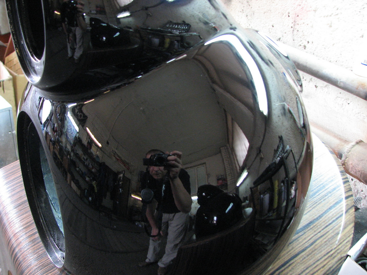

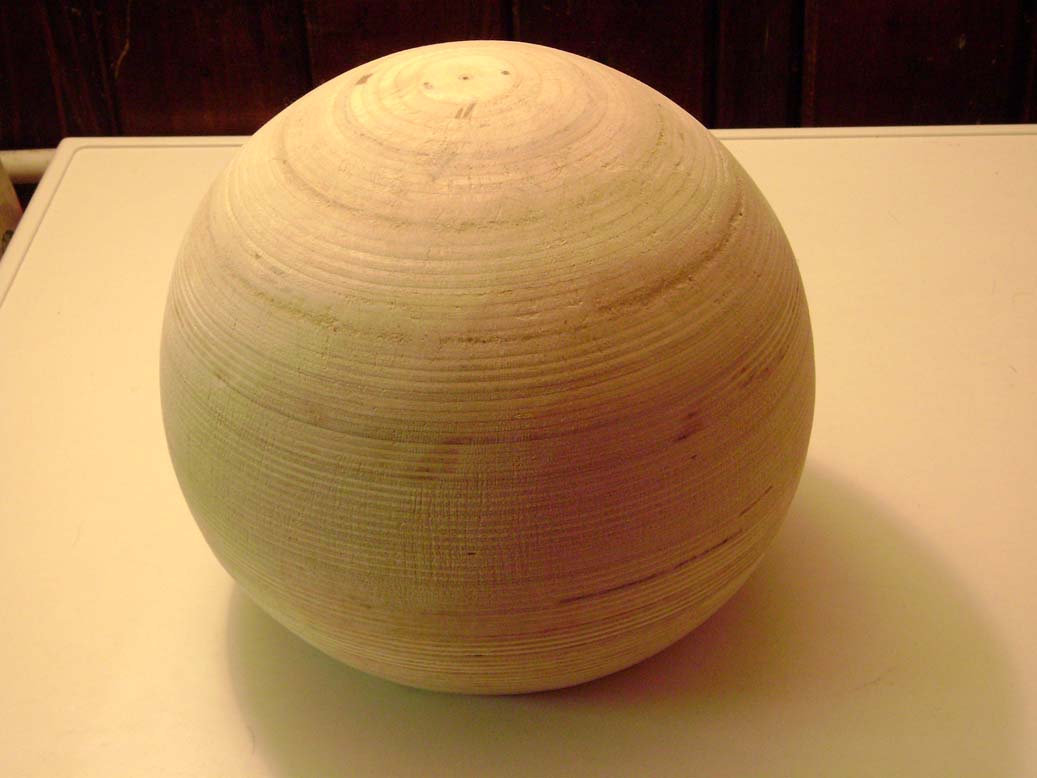

    Цитата Сообщение от boroda Посмотреть сообщение
    Годится такая поверхность ( хотя бы для эстетики) ?
    boroda, в настоящий момент у меня готовы шаровые корпуса под СЧ из фанеры, грубая отделка. Не могли бы поделиться опытом отделки криволинейной поверхности как на картинке (пост 145) - чем, как, инструмент (шпаклевка, грунтовка, покраска) ? Если есть время, в деталях.
    Для начала необходим шаблон с диаметром готового изделия . Проверяем проходит ли ваша заготовка через него , зазор должен составлять около 3-5 мм. Затем шпаклюем шпаклевкой с стекловолокном (слой 2-3 мм ) .Я использовал шпаклевку U-Pol как отличную по качеству и вменяемую по цене . Для нанесения шпаклевки и дальнейшей обработки изготовил приспособу на подобии гончарного круга только с электроприводом .Скорость врашения около 60 об.в мин. Большее ко-лво оборотов не подошло так как при нанесении шпаклевки она слетала с заготовки . Для начала рекомендую положить тонкий слой для улучшения сцепления с поверхностьость заготовки. Шкурить можно и при больших оборотах наждачкой номер 60-80 . Когда поверхность будет готова под финишную шпаклевку ( зазор между лекалом около 1 мм) даем шпаклевке усадится . Это занимает около 3-5 дней при температуре около 20 градусов. После усадки наносим финишную шпаклевку той же фирмы . Можно использовать и Body но мне больше нравится U-Pol, ни каких польских и турецких материалов купленых по дешевке . От качества материалов зависит конечный вид изделия .Наносим тонкий финишный слой ,шкурим номером 120 -180 ,даем хорошо высохнуть наносим следующий слой и даем изделию устаканится в течении недели ,затем шкурим тем же номером наждачки. Если заготовка совпадает с шаблоном грунтуем деталь 2-3 раза с интервалом 2-3 часа ,потом даем хорошо высохнуть в течении 2-3 суток . Спешка на данном этапе ( и не только ) не нужна . Затем шкурим номером 320-500 легко без нажима на сухую (без воды ) так как грунт хорошо тянет в себя воду. Качество поверхности проверяем руками так как на глаз мелкие неровности не видны . Затем наносим базовый цвет и 2-3 слоя лака . Я использовал акриловый средней твердости . С недельку даем лаку окрепнуть , затем шлифуем 1000-2500 с водой и полируем . Вот в принципе и все . Главное в этом деле не торопится и делать паузы между этапами, чем дольше тем лучше, не год конечно .
    boroda, спасибо, будем пробовать.
    Да и вопрос по ходу, а как и чем наносить шпаклевку?
    Резиновыми шпателями . Покупаешь там же где и шпаклевку .
    Дерзай !

    Цитата Сообщение от oleg1967 Посмотреть сообщение
    А как вы смотрите на силиконовое волокно, лучше будет синтепона?
    Я думаю разницу вряд ли услышишь. Но если честно не сравнивал .

    По умолчанию Re: заполнение
    хорошая работа - из категории "глаза боятся а руки..."
    есть ихмо человека от ахитектуры по https://forum.vegalab.ru/attachment....6&d=1261468715
    нехватает третьего элемента в отделке - какой нить маленькой но акуратной детали на главном объеме - лат.полоска как окантовка низа, отделочное на главном ящике, может фаски надо было черным как шары делать, или ещё чтото работающее именно с главным обьемом - возможно в реале такими грили будут видется
    и постамент надо было в черный, возможно и матовый - другая объемная форма просто обязана немного иначе читатся
  10. #209
    Приветствую!
    Отличная работа! Понравилось.
    Очень интересует вопрос получения окантовки. Получается Вы её уже по шпону красили с последующей полировкой?
    И следующий вопрос уже всем. Удалось ли кому хотя бы близко приблизиться к этому ( не побоюсь этого слова ) шедевру колонкостроения?
    [QUOTE=Игор75;1199569]Приветствую!
    4 cлоя лака на шпон , потом покраска фаски черной краской , опять 4 слоя лака и потом полировка.
