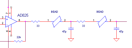

    А вот кто услышит разницу в полировке проводов (при одинаковой погонной ёмкости и степени экранирования), когда на выходе ОУ такие цепочки:
    Ху из BEAD? Перевелось как цепочка ячеек.
    Зис из ferrite bead - ферритовая чашка, т.е. проводник пропушенный через ферритовую трубку, или несколько витков проводника в феррите. Работает как фильтр ВЧ в мегагерцовом диапазоне.
    На выхлопе Onkyo Integra DX-6470 (только ОУ другой) стоит аналогичная цепочка - отличия во влиянии каблей на звук отчетливо слышны. Это при сравнении самодельных кабелей единственным отличием которых является наличие/отсутствие полировки поверхности медной моножилы.

    Надо не так делать, в этом случае СВЧ помеха все равно затекает с кабеля на землю. Нужно землю подключать к кабелю через резистор или бусинку или еще лучше делать симметричный фильтр. И обязательно ставить синфазный трансформатор на кабель. Ну и про дренажный провод не забывать.
    Любопытно всё это выполнить, да грамотно. А потом всё снять и сравнить
