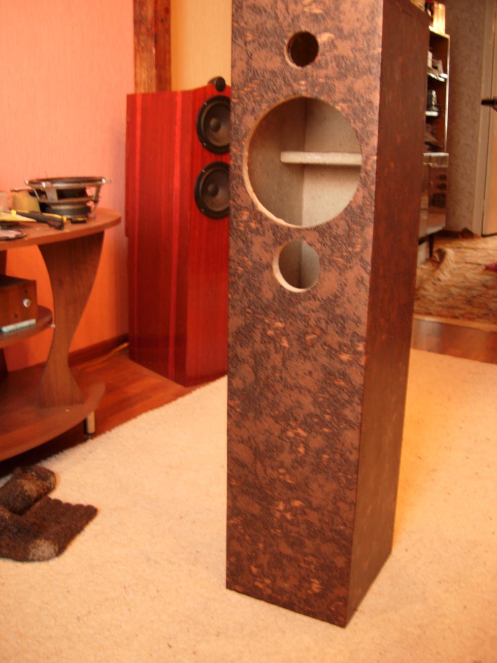

Что получилось у меня в далёком 2003 году...
О, а я как раз тоже сейчас обтягиваю, вот так вот получается примерно, надо еще исправить мелкие недочеты, клеил на ПВА без термообработки. На фотках правда плохо передается цвет и фактура кожи.

А кожи по кожистей не было?
Василий К., а чем стыки на углах заделывали?Или какаято особенная подложка на виниле?

NIKOLS, она кожистая, говорю ж на фотке фактуры не видно. А ну да...забыл написать что это кожзам )
kinokuroman, Стыков у меня кроме как сзади никаких нет, нахлесты везде. Подложки никакой нет.
