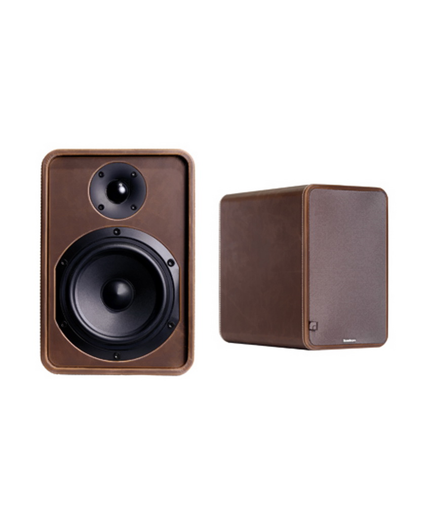

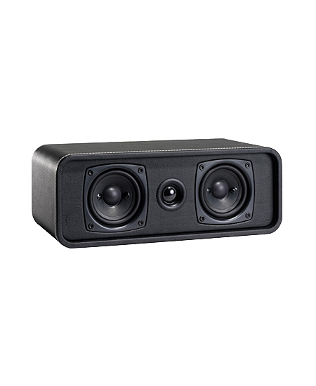

    Частый гость Аватар для boroda
    18.04.2009
    Украина
    196
    По умолчанию Re: Отделка колонок кожзамом (кожвинилом)
    Цитата Сообщение от ыхтыж Посмотреть сообщение
    а чем плох клей дракон или титан?
    имхо с моментом разницы нет, пахнут "вкусно"
    Эти клеи дают толстый клеевой шов и для подобных робот не годятся .
    И перетянуть прямоугольник винилом или кожей без строчки (если надо чтобы было красиво)нереально.

    Новичок Аватар для ximik555s
    04.07.2010
    Днепропетровск
    4
    Обвернул корпуса поролоном и посадил на клей, чтоб не ерзал и не тянулся, получились смпатичные закругления на углах(стыки между верхей и боковыми стенками закруглил ножницами. Из кожзама пошил чехол и одел его сверху закрепив степлером снизу. Прорезал отверстия скальпелем и поставил динамики.
