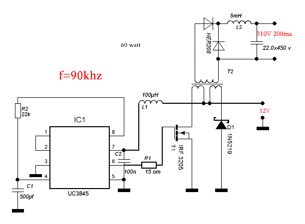

    По умолчанию Прямоходовый преобразователь
    Помогите расшифровать осциллограммы.
    вот такой схемы

    спасибо, у меня в ДВА раза отличается
