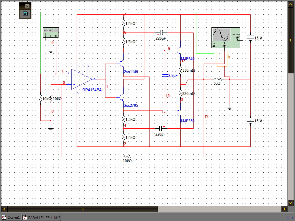

    После приобретения "сенхов555" встал о вопрос об ушном усе. Вообщем вот такая концепция. Вторая цель возможность подцепить маленькие колоночки.
    Какие сужденияя по поводу ? Чего можно ждать ? Просимулил паралельный повторитель понравился весьма, родилась идея .

    - Аватар для Olegyurich
    17.01.2005
    5,300
    По умолчанию Re: Ушной усилитель с параллельным повторителем
    Для маленьких колонок ток покоя предвыхода маловат, больше нескольких сотен мА на выходе не получишь.

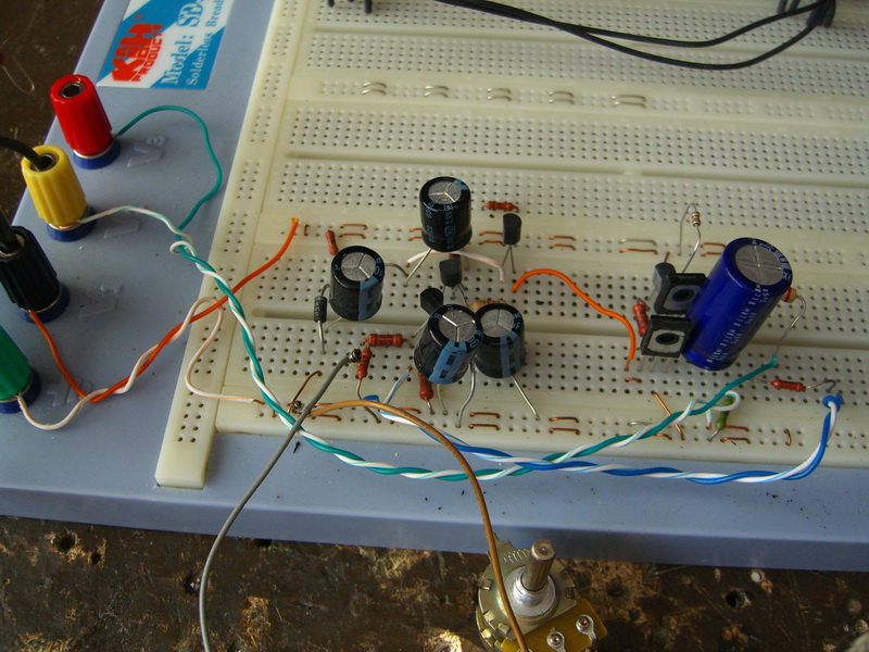

    Для маленьких колонок ток предвыхода маловат, больше нескольких сотен мА на выходе не получишь.
    Это цель второстепенная, чтоб пищало от компа Главно-УХИ. Хочется максимального качества ад815 у нас нет, так что не проще Я б немучался, кучу ОУ паралелить тоже как то .... Ну и ток предвыхода поднять не проблема ,а мне и надо какой 1-2ватт на колоночки.
    Симмулятрор вроде неплохо рисует.
    Соберу на мекетке вечерком.
    Пока там Никитинский живёт. Не совсем понравился от рыси 11 ушки лучше поют.
    17.01.2005
    5,300
    ИМХО, первая ступень повторителя при таких токах практически бесполезна. Выход ОУ практически тот же ток выдает в А, а в АБ и поболее. Я бы или увеличил ток на порядок, либо поставил бы просто двухтактный ЭП с подтяжкой выхода ОУ на питания с помощью ИТ. Я так делал несколько раз, нормально играет.

    СамоПисец
    Аватар для kaskod
    15.12.2004
    VILNUS
    2,156
    с помощью ИТ
    так те же 4 транзистора Это просто прикидка, понравится поднимем мощность ватт до 10. Мне просто что то паралельный понравился, вот и хочется двух зайцев убить, посмотреть. Был у меня когда то Агеева паралельный на совке, помнится неочень нравился, вот и вспомним.
    Вообще предвыходу я МА.. 10 сделаю.
    17.01.2005
    5,300
    Так сигнал через них не идет.
    Жадина.
    Добавлено через 8 минут
    А с устойчивостью там кстати все в порядке?
    А то и повторитель в петеле двухкаскадный, и усилитель в целом Ку=2 имеет...
    Добавлено через 25 минут
    А других ОУ под рукой нет, а то как-то первый полюс на 3 Гц не впечатляет.

    Завсегдатай Аватар для A.R.
    02.01.2005
    Калуга
    1,263
    Как по мне, так лучше эмиттерные резисторы у выхода вообще убрать, но тогда надо обеспечить хороший тепловой контакт между первой и второй ступенью выходного повторителя. Или перейти на диодики, как у меня в ушном. В случае больших токов это даже лучше. И вольтодобавку сделать одним конденсатором.
    Цитата Сообщение от A.R. Посмотреть сообщение
    перейти на диодики
    Так будет лучше, бо без резиков ток предвызода мал, выхода получается уже забольшим, либо другие транзисторы ставить.
    Olegyurich, Олег, а чем опа134 то ненравится ? Помоему очень даже ничего опер из доступных и недорогих. Ну я его в панельку поставлю бо много какого добра есть надо ж всё опробовать.
    17.01.2005
    5,300
    Я его не пробовал, но по даташиту он как-то не очень. И первый полюс ОЧЕНЬ низко
    Та же AD8065 намного лучше, и стоит недорого.
    Хотя может в данном случае разницы и не будет.
