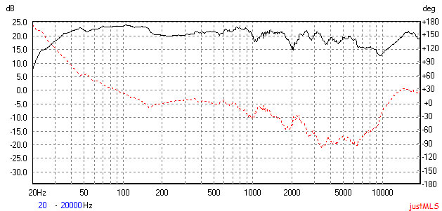

    По умолчанию Re: Электроника 100АС-060, (доработка НЧ)
    Попробовал посчитать новый фильтр для 100ас-060, НЧ и СЧ родные, ВЧ vifa mg27tg29. Собрал, померял АЧХ, Насколько плохо вращение фазы на высоких частотах?

    Сейчас меня волнуют в большей степени фильтры. СЧ я не перематывал, приклеил бумажный крест внутри купола-частотка заметро подровнялась.
