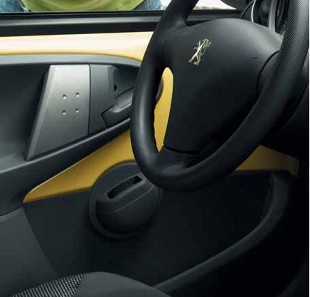

    С другой стороны, там дверь вот так устроена:
    Куда там можно ещё и динамик приладить - ума не приложу.....
    Прочтите еще раз свою подпись?

    Цитата Сообщение от Каток Посмотреть сообщение
    В дверь, конечно же! Что там за карман такой круглый на месте Вашего динамика?
    Идея хороша, сам уже задумался. Надо диаметр померить, на это место просто просится с эстетической точки зрения. Там выключатель стеклоподьемника
    Николай
    ________________________________________________________________________
    Все, что один человек руками сделал - другой завсегда сломать сумеет (народная мудрость)
    По умолчанию Re: Музыка в 107 пыж (Динамик 10 см)
    Кнопки стеклоподъемника - они же на проводах? а провода гибкие...
    Можно перенести куда захочется.
    А можно на месте оставить и вживить в новый подиум под динамик. Сделать для них в подиуме сверху карманчик, это же не трудно?
    Вложение 50031

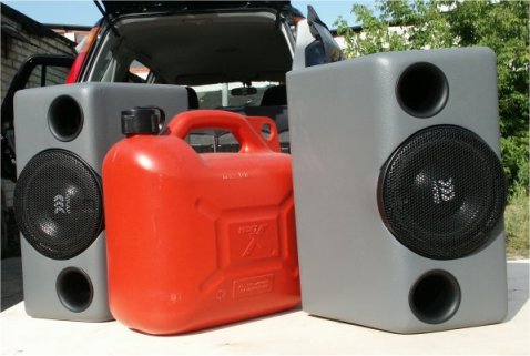

    Не сказал бы, что подседельники - это удобно. Они всегда выступают из-под седла и сильно затрудняют выход-посадку, особенно "негабаритным" и пожилым людям. Нужно быть совсем аудиоманьяком, чтобы в такой малогабаритной машине пойти на такие неудобства. (Кстати, кузов - трёхдверка? Сиденья сдвигаются вперед для прохода на задний ряд?)
    Простите, Вы подседельники только на картинках видели? Я с ними ездил два года, НИКАКИХ неудобств! Так что не надо тут теоретизировать ;)
    Более того, здесь подседельники будут обеспечивать НЧ поддержку фронту, соответственно вполне могут быть направлены вдоль машины, ящики могут быть полностью упрятаны под седенье и вообще не выступать в салон.
    Критиковать — значит доказывать автору, что он не сделал этого так, как сделал бы я, если б умел (с) Карел Чапек
    06.03.2006
    1,374
    это как сделать. В 3-х полоске вообще их можно задвинуть так, что почти и не видно будет. Я себе вот так сделал
    сами боксы (прмерно 11,5 литров)

    По поводу клавиш слеклоподъёмников - померил - наружный диаметр 110 мм. Жаль, идея была красивая......
    По поводу задней полки - туда по бокам встанет по 6". Больше не влезет.
    По поводу дверей. Посмотрел по месту - либо переделывать нижнюю часть обшивки (она там из двух частей) и делать подиумы в передней нижней части, либо резать металл и ставить в передней верхней. Дело в том, что у 107 пыжа половина двери вообще без обшивки - крашенный металл. Туда по размеру и 8" встанет. Если смотреть по картинке, что я выкладывал - это место не видно из-за рулевой колонки. Площадка почти ровная.
    Другое дело, что металл на дверях внутри достаточно тонкий, надо будет делать серьёзное усиление изнутри.
    у меня они уже лет 7, так что действительно никаких неудобств, да и не видно их совсел. Закреплены на сиденьях и перемещаются вместе с ними.
    Кстати в далёком СССР я так же делал подобные боксы для 2106. И был там 6ГД6 в объёме что-то около 3,5 литров ЗЯ. Басило отменно (тогда ещё от кассетника, CD на тот момент ещё не изобрели)
    Картинки - не основной источник моих "знаний".
    Я даже разок попытался построить подседельники себе, лет семь назад это было в моде. Но еще до обтяжки их карпетом отказался от идеи, - уж слишком мешали. Правда, машина была купешка, с очень низкой посадкой. Ящики выступали из-под седушки сантиметров на 18-20.
    Так что говорю с некоторой долей уверенности.
    Если хотите проверить, не будут ли мешать подседельники, положите у сиденья что-то похожее по размерам на выступающую часть бокса (картонную коробку, кусок пенопласта) и попробуйте сесть в машину и выйти из нее. Если сочтете удобным - стройте подседельники.
    - Пятидверка.
Название:	Peugeot_107 проект..jpg
    По поводу пищалок - наверное оптимально просто прикрепить на над ручками регулировки зеркал через угловые проставки, там места достаточно....
    Не жалейте о стеклоподъемниках, у Вас может даже лучше получиться.
    Вариант №1 с установкой в металл - очень красив.
    Восьмерки там и нафиг не нужны, зато туда, похоже, можно поставить шестерки с доворотом! А это намного упрощает жизнь! Можно обойтись хорошим двухполосным шестидюймовым комплектом. В таком случае либо на том же четырехканальном усилке можно организовать полную поканалку, либо и вовсе обойтись двухполосным усилком на пассивных штатных фильтрах.
    Высоко установленные с доворотом в лицо (по мере возможности, конечно! разворачивать на 90 градусов незачем) шестерки дадут и хорошую серединку, и сцену построят, и побасить смогут.
    А плоский металл, ослабленный вырезанной дыркой, нетрудно усилить, приклепав к нему изнутри лист дюраля. Снаружи наложите подиум, закрыв им заклепки. Подиум можно покрасить в цвет кузова такой же эмалью.
    Да в том и дело, что все проверено давно, и НЕ мешает, это как надо садиться, чтобы ноги ставить вплотную к сиденью при посадке?
    От посадки зависит. В автобусе и джипе, скорее всего подсидельники мешать не будут. В низеньком спорткупе - мешают точно. В Пыже 107 - не знаю, проверять нужно, так же как и геометрию подседельного пространства.
    Если там силовые ланжероны и прочие перемычки с неровностями, выпилить туда ящик - дело не одного вечера. И не двух.
    Не всегда ведь под седуху можно запихнуть такие красивые параллелепипеды, как на фотках выше.
    Тут и по высоте под седушками - хоть конем гуляй, и пол плоский. Лафа, в минивэны звук строить!...
    А у меня под седухой 60 мм высоты под усилок не набирается.
