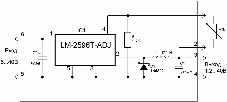

    Подскажите как ввести регулировку по току в схему регулируемого импульсного стабилизатора из набора Екит.
    Если это вообще возможно.

    http://www.national.com/ds/LM/LM2596.pdf
    стр. 25 документа, на базу транзистора заводить сигнал с порогового элемента от шунта.

    А подоходчивее можно?

    ставите низкоомный шунт в цепь нагрузки, например, 0.05 Ом
    Допустим, ток срабатывания защиты Вам нужен 1А, значит, падение на токоизмерительном шунте составит 50мВ.
    Вам нужно усилить это 50мВ хотя бы одним транзистором, который, откроясь или закроясь, вызовет shotdown стабилизатора.

    И таким образом реализуется стабилизация по току?
    Например в готовых лабораторных ист.питания?

    В нормальных источниках питания использую более интересные мелкосхемы, нежели выбранная Вами.
