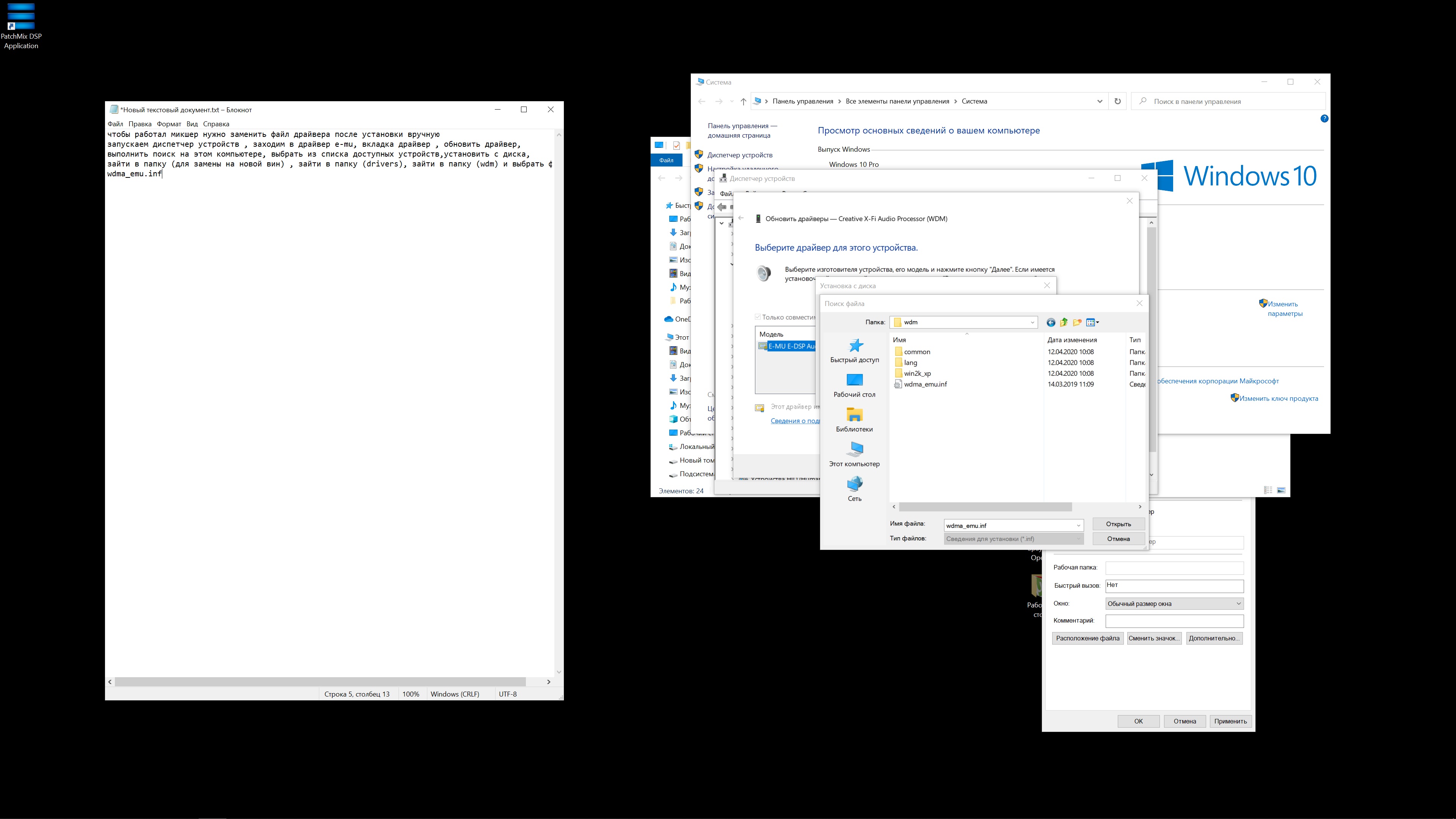

    Частый гость Аватар для kirill
    30.05.2010
    296
    По умолчанию Re: Большая проблема С E-MU 0404 PCI
    Всем кто столкнулся с проблемой отсутствия драйверов E-MU 0404 на win10
    Устанавливаем EmuPMX_PCDrv_US_2_30_00_BETA
    чтобы работал микшер нужно заменить файл драйвера Creative X-FI Audio после установки вручную
    запускаем диспетчер устройств , заходим в драйвер e-mu, вкладка драйвер , обновить драйвер,
    выполнить поиск на этом компьютере, выбрать из списка доступных устройств,установить с диска,
    зайти в папку (для замены на новой вин) , зайти в папку (drivers), зайти в папку (wdm) и выбрать файл
    wdma_emu.inf
Название:	Новый точечный рисунок.jpg
    если микшер не запустится то переустановить микшер
    После проделанных манипуляций карта работает полностью в новой WIN10 , но в диспетчере устройств карта видна как Creative X-FI
    данный способ нашел на каком то испанском ресурсе
    Ссылка на архив со всеми драйверами
    https://yadi.sk/d/samSEpB5Fqu8RQ
