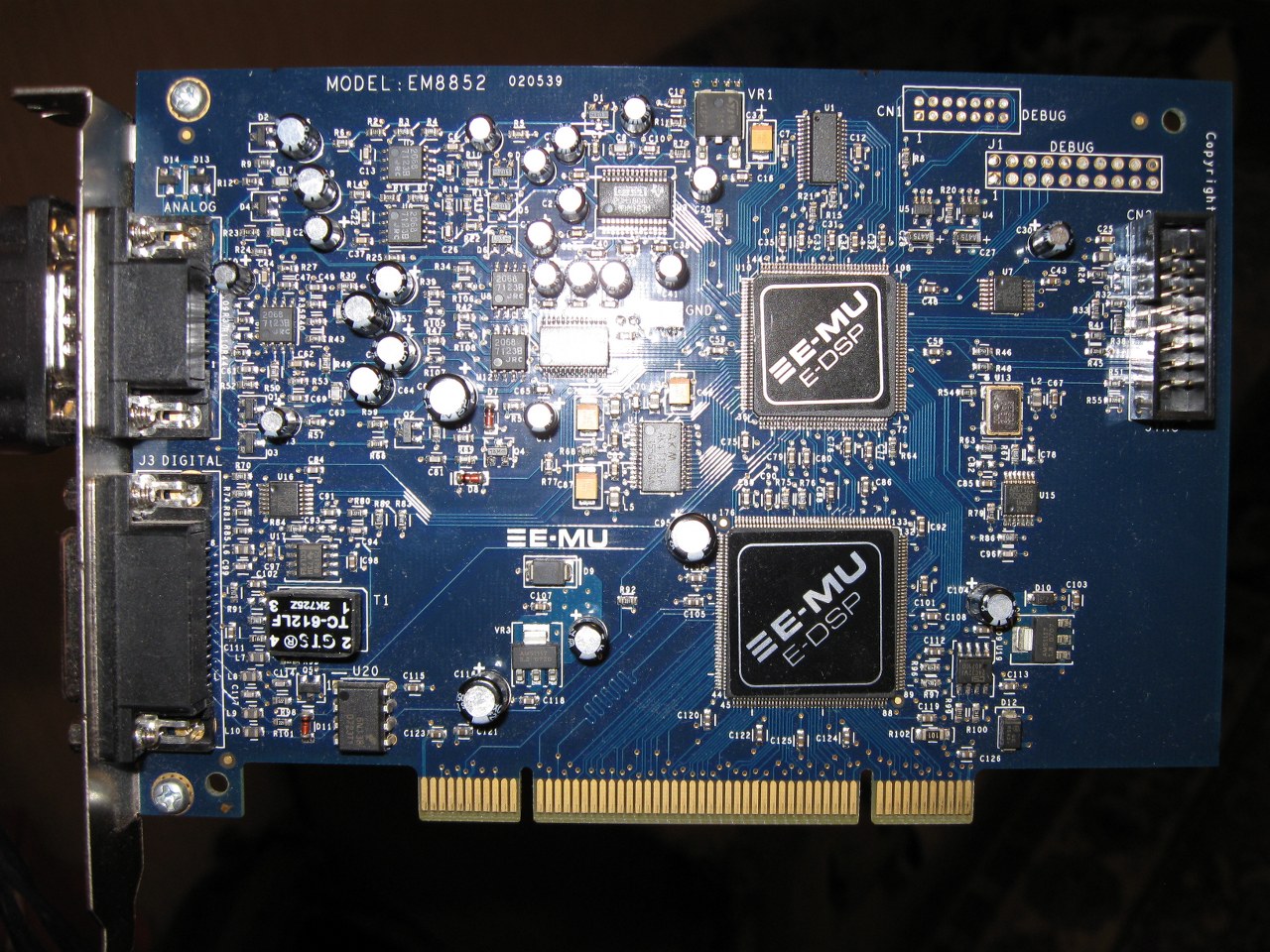

    Подскажите, пожалуйста, где здесь микросхема биоса, которую надо выпаивать? 8-и-ногая в левом нижнем углу?

    По умолчанию Re: Большая проблема С E-MU 0404 PCI
    По образцу с http://www.rom.by/comment/206998 удалось воостановить свою звуковую карту. Все корректно распознается и работает. Карта E-mu 1212m PCI Model EM8960.
    fatmab, попробуйте файл от iserg на пару сообщений выше
    найти данные по карте, например выковырить из inf файла
    и по методике
    http://sblive.narod.ru/BAD_MEM_RETUR...EM_RETURNS.htm
    исправить прошивку
