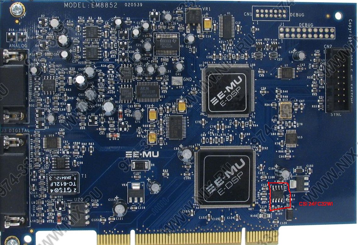

    13.12.2004
    Юг Украины
    2,554
    По умолчанию Re: Большая проблема С E-MU 0404 PCI
    Цитата Сообщение от Buzzer Посмотреть сообщение
    с той поправкой, что на епром там не SPI, а i2c, и то и то шьётся pony-prog на ура.
    Почему, посмотрел на 1212м(не ПСИ) там 93с46, как и на ЛИВах.
    Укажите, какая на 0404 м/с то.
    Новичок Аватар для khach
    12.01.2008
    11
    CSI 24FC32WI карта нового типа EM8852
Название:	emu0404 EM8852.jpg
