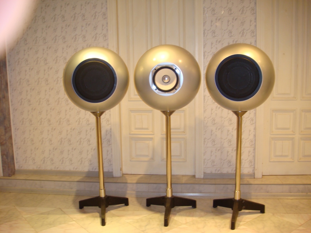

    Сферическая колонка и не одна есть у нас. Если хлопнуть в ладоши внутри пустого шара, то раздаётся резкий звон на одной ноте. Но стоит туда занести клочок ваты, как всё стихает напрочь.
    ...Вот эти шарики....

    Хлопок в ладоши возбуждает резонанс на средних и высоких частотах (резкий звон), естесственно он легко гаситься поглотителем. Стояк же на основной резонансной (я не зря привёл частоту) будет стоять.
    Шарики симпатичные. Есть у них подъём на 300-400 Гц? Или нету совсем?

    То есть, он будет звучать, но слышно его не будет?
    Хлопок и запускает тот самый резонансный отклик, как контур с ударным возбуждением, мы его и слышим как БЭННННС!!!
    Кстати об Иркутске. На сайте Сергея Сергеева из Иркутска tubeaudi.ucoz.ru на моей авторской страничке есть ачх этих колоночек на динамиках Визатон, там статья про Визу-200ку. Гляньте если что.
    Сфера меня поразила тем, что отсутствуют искажения огибания напрочь, там всё очень ровно что в ближнем что в дальнем поле, такого нет ни у одного ящика.(При условии малого размера динамика в сравнении с шаром)
