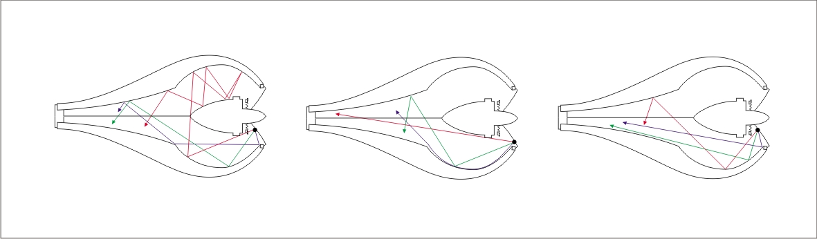

    19.09.2008
    Иркутск
    3,638
    По умолчанию Re: Сферическая акустика
    Цитата Сообщение от aif.66 Посмотреть сообщение
    А если проще в шарик вклеить типа того
    Это не убережет от переотражений и стоячих волн.
    Смешно. В шаре, по-любому, отражений намного меньше чем в прямоугольном ящике. И никаких дополнительных извращений не нужно. Достаточно подвесить в центре мешочек с ватой.
    19.09.2008
    Иркутск
    3,638
    Смешно.
    Что именно развеселило?
    Это почему?
    При диаметре шара 40 см стояк будет на частоте около 375 Гц. Ватой его не уберёшь, разве придавишь слегка.
