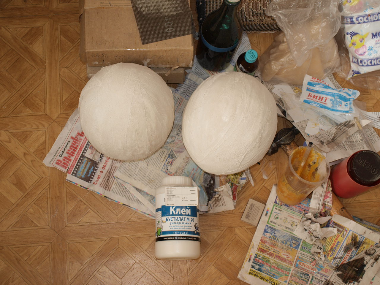

    Здравствуйте!
    Делаю корпус шаровых АС методом папье-маше по надутому воздушному шару. Объем примерно 1.5 л. Идея зародилась после прочтения ветки https://forum.vegalab.ru/showthread....2%E0%FF+%C0%D1.
    Процесс идёт так: сначала несколько "мягких" слоев - ПВА+бинты, листочки бумаги. Затем "твёрдый" слой - эпоксидка. Сейчас заканчиваю второй круг, и подумываю о покраске). После прочтения ветки https://forum.vegalab.ru/showthread.php?t=21914 появилось желание отдать "яйца" в кузовную контору на покраску "под рояльный лак" белого цвета.
    Вопросы следующие:
    1. Что делать с ножками? Есть варианты со строительными отвесами, но, думаю, что бы они сочетались с покраской "под рояльный лак" их придётся как минимум хромировать). Может есть уже хромированые? Или сделать что-то другое?
    2. Перед покраской необходимо выполнить все монтажные отверстия, а значит определиться с размерностью динамика (да и цветностью - цвет корпуса белый). Скорее всего ширик, а не 2х полоска. Fostex хорош, но бюджет не велик - 3 тр на динамики
    3. А если не заморачиваться с такой дорогостоящей покраской, то что...?
    Этот проект будет озвучивать моё рабочее место - необходим мягкий и приятный звук без крикливости. Комфорт от прослушивания музыки НА РАБОТЕ важнее всех остальных параметров. Источник - AC97. Музыка - мелодичная, не долбёжная электроника.

    Фото

    По умолчанию Re: Громкоговорители из воздушных шариков
    Знакомый делал так: купил пару глобусов, океил изнутри звукопоглощающим материаом (который продается в аптеках, используетсяна производстве для затычек в уши ), и врезал туда 10гд-36к. Играет очень неплохо, тем более корпус катронный (какой продавался), я думаю усилить\уплотнить и будет ок.
    А в чем преемущество метода папье-маше? Мне кажетя глобус поровнее получится...

    А сколько глобус стоит? А шарик надувной? Да и форма у глобусов не совсем удобная - шар. Мои папье-маше каплевидные. А 10гд-36к в 1.5 л как заиграют?

    10ГД-36К это по моему наш 8" ширик (он же вроде 10ГДШ-1), для которых 1.5л наверное будет мало, если АС Маяк в которых он ставился были под 20л.

    Ясно. Разумный предел по динамику - 5".

    А если подвесить к потолку на цепях или вменяемые кронштейны и на стену? В студиях очень часто ставят на микрофонные стойки!

    Да хоть на балкон, хоть для стадиона. Я это к тому, что сперва берётся динамик, потом под его параметры изготавливается корпус. Если предполагается не большой корпус (или большой, или совсем маленький - хоть какой), сперва выбирается динамик наиболее отвечающий требованиям оформления, потом делается корпус с учётом всех нюансов. В Вашем случае, такие корпуса станут замечательным украшением рабочего места и сотрудники по достоинству оценят способности автора творить собственными руками. Декор, не более, т.к. звука в них не будет - от безысходности поставите туда любой попавшийся 5" автомобильный коаксиал, для АС97 сойдёт и в след. раз подойдёте к вопросу уже более грамотно
