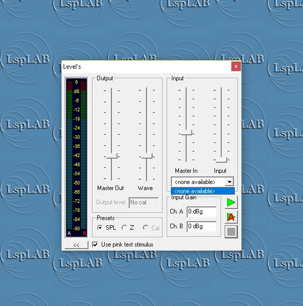

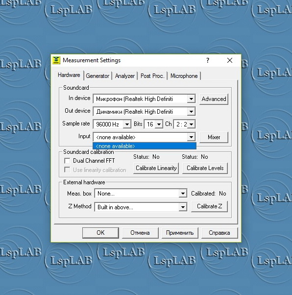

    Народ помогите!
    Не получается работать с прогой. Не получается сделать так что бы микрофон заработал.
Название:	принт скрин.jpg
ID:	287606 Нажмите на изображение для увеличения.
Название:	принт скрин2.jpg
    10 винда лецензия 64 бита. Установил без проблем.
    Ушла в папку х86 как надо.

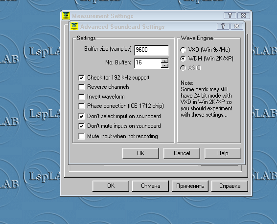

    По умолчанию Re: Как пользоваться LspLab 3
    Попробуй во вкладке Advanced, 6 галка сверху.
  7. #966
    Забанен (навсегда) Аватар для voodoopeople
    01.06.2013
    456
    Спасибо! Заработало)

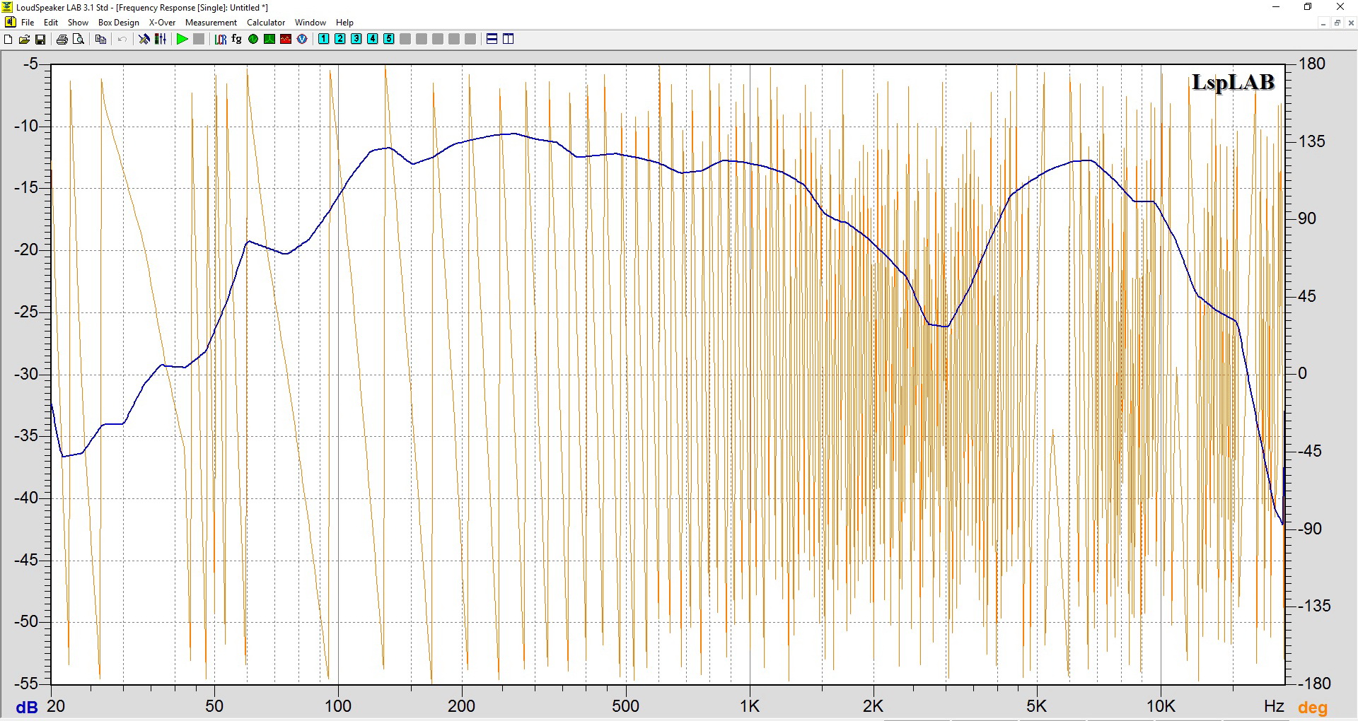

    микрофон на против мида в 20см. спад это на месте стыковки кроссовера или что это?

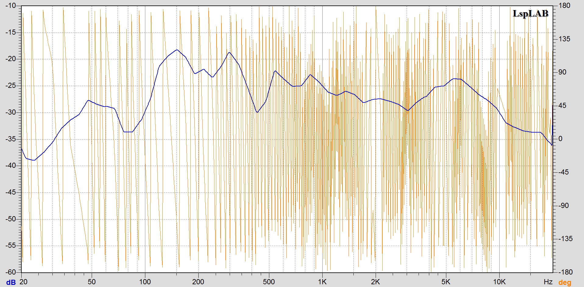

    Вот с метра от АС. Микрофон на уровне между вч и сч. Настройка "флат мик"
