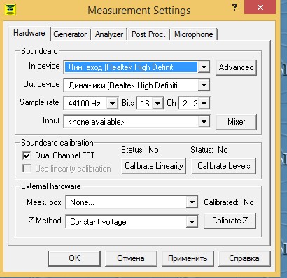

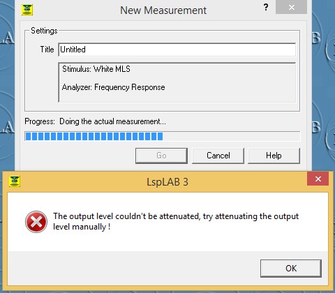

    692
    По умолчанию Re: Как пользоваться LspLab 3
    Вот, в картинках.

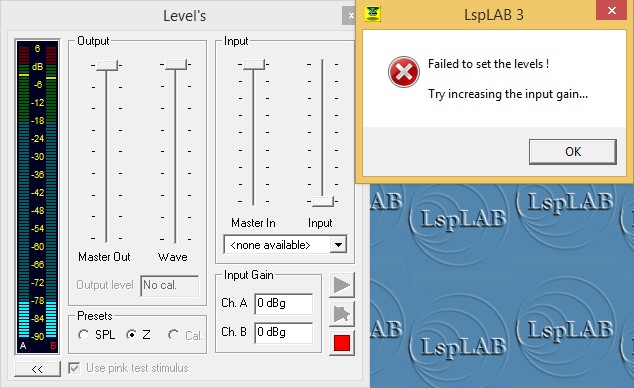

    Уже заколебался с этим Лабом. Че ему надо? Не видит инпут хоть ты тресни. Собственно, можно чисто Артой пользоваться, единственно что в Лабе привлекает, это возможность "не отходя от кассы" прикинуть фильтра по измеренной ачх и импендансу. В арте такого нет.
    Луп не работает. Что пишет, видно на 3м скрине в 827 посте.
    ---------- Сообщение добавлено 20.08 ---------- Предыдущее сообщение было 20.01 ----------
    Проблема с Line in. Такое ощущение, что на него ничего не приходит. Когда генератором подаешь сигнал на Line in, то он идет на стереомикшер и на выход/динамики почему то. Втыкаешь шнурок, меряешь напряжение на кабеле - все глухо. Да и по индикации видно что зеленый уровень пляшет в стеремикшере и выходе. Запарился....

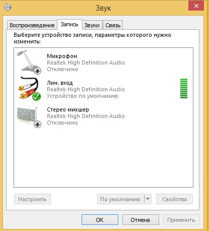

    Если речь про виндовую панель Звук, то там уровень линейного входа всегда пустой, хоть что подавай. Упрямо идет все на стереомикшер и выход.
    А как вообще можно проверить что Line in рабочий, а не сгорел, к примеру?
    ну записать что-нибудь - потом послушать...

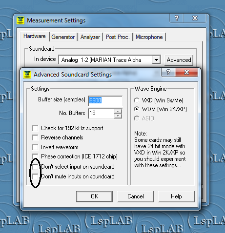

    нет... если это реалтек, то там еще же своя панель есть, с множеством вкладок... и там есть входы, выходы... и где в этих дебрях должна быть(но не обязана) галка включения-выключения прямого(сквозного) канала(контроль записи типа)... Лаб, кстати, блокирует, сквозной канал... поиграйся галками в настройках...

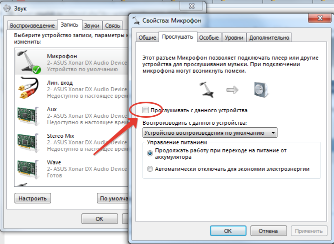

    Там не так много вкладок, как кажется. Ничего подобного не нашел.
Название:	2015-01-10 22-28-48 Скриншот экрана.png

    Сорри, картинка не отображается.
