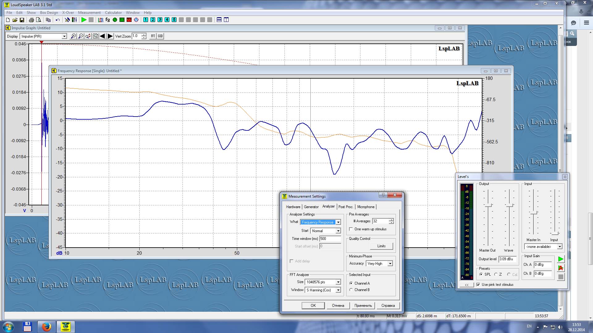

    Подскажите, что не так делаю, почему измерения ниже 20 Гц не корректны? Генератор на максимум и от 10 Гц.

    микрофон придвинь вплотную к динамику, чтоб отраженка не лезла...

    По умолчанию Re: Как пользоваться LspLab 3
    А мне как раз и нужна отраженка
    На ХР такого не было, сейчас 7х86 неужели в этом дело?

    Так, что скажете про ниже 20Гц, как правильно отобразить?
    для себя я сделал такой вывод: если мне нужно увидеть АЧХ ниже 100 Гц и с отражениями, то надо однозначно использовать измерения скользящим логарифмическим синусом (скорость скольжения я ставлю 2000-5000 мс на октаву). MLS метод даёт очень странные результаты, сильно зависящие от настроек окна измерения.
    Двухканальный метод, большая длина MLS, розовый шум и проблемы уходят.
    mr-marlen, так подскажите, что не так у меня ниже 20 Гц? Длина самая, самая, двухканальный, шум розовый, розовый, окно 500мс, а проблемы есть.

    AS79, обычно у звуковых карт имеются фильтры, обрезающие частоты сверху и снизу, поэтому у них АЧХ ниже 20Гц имеет спад, за счет которого точность измерений стремится к нулю. Проверьте АЧХ оборудования петлевым кабелем и если спад есть, то ничего с этим не поделаешь. Для измерения таких частот придется покупать что-то типа промышленного ЦАП для измерения постоянных или медленно меняющихся напряжений и как-то изголяться с его прикручиванием. Да и диапазон этот вообще-то относится к инфразвуковому...
    Fenyx, да всё проверял, 2-х канальный метод в полку от 5 Гц, есно без микрофона.
    Сам диапазон меня и не очень-то интересует, сам факт не корректности наводит на мысль о правильности всех измерений.
    Поиграюсь бубном
    Спасибо.
    Pre Averages поставь равной 1.
