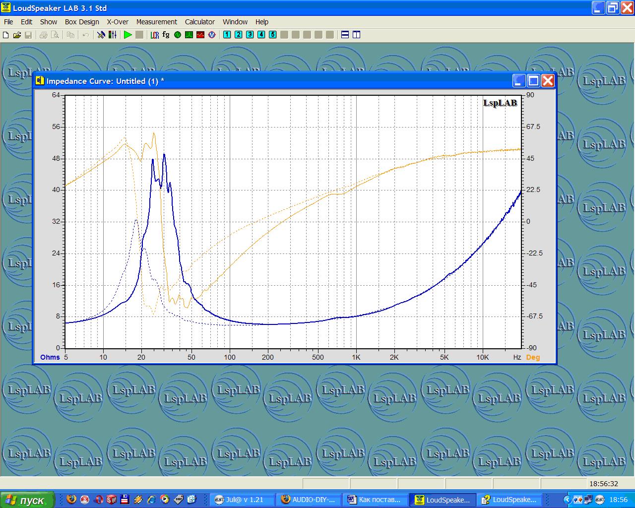

    По умолчанию Re: Как пользоваться LspLab 3
    Что это? С прогой все в порядке. Второй дин - шикарная картинка.
    Вчера несколько часов разминал подопытного экстремальным синусом. Картинка стала красивее. Qtc, Fs уменьшились ессно, эквивал. увеличился. Но теперь у этой парочки Zmax в два раза отличается. Может теперь второй помучить? (изначально оба дина прошли шестичасовую разминку)
    Такая хрень может быть при измерениях в шумной комнате. НЧ-шум (стиральная машина, транспорт, ветер, сквозняк и т.п.) Динамик работает как микрофон. Следи, чтобы было тихо, ничего не шумело и не гудело. Динамик размещать вдали (не менее 0.5м) от отражающих звук поверхностей.

    316
    Audiomaniac, Все необходимые условия были соблюдены. Измерения проводились двух динов поочереди. По 10 - 12 раз. Повторяемость каждого была хорошая.

    6,591
    Ну тогда что-то с дином очень не в порядке. Что за дины?
    831868 пирлесы. Почему "очень"? Может все же "чуть - чуть"?
    Я таких эффектов у себя не видел. Могу предположить, что что то болтается: не проклеено или мусор в зазоре или под даст капом. Но это должно быть дико слышно ушами!
    GREY, Тщательный осмотр был. Прогнал на синусе на разной мощности, все ок
    Ща весь день снова мял их. Завтра третья попытка.
    Н-да, неприятно. Я такое у себя видел только в тех условиях, про которые писал (зашумленность помещения). Странно конечно, что при таком импедансе ничего подозрительного из динамика не слышно.
    А еще такая фигня с кривулинами на импедансе возможна при ограничении синуса. Нет ли перегруза по входу при измерениях? или по максимальному смещению?
    Вроде получилось. Графики красивые. Видимо, действительно было ограничение. Но разница максимального импеданса осталась. 45 и 80 ом.
    Там есть кнопочка LEVELS, и на этой панельке еще одна кнопочка - AUTO. Подключаешь измеряемый девайс к шнурку, жмешь кнопочку эту и она сама тебе все уровни выставит как надо. Ну и калибрануться тоже не забыть.
    Добавлено через 30 секунд
    Один больше размят, чем другой.
    Это было сделано обязательно изначально. НО! На первом дине. А для второго видимо было высоковато.
    //Да сколько же их разминать то? Не неделю же.

    Будь готов к тому, что после размятия через некоторое время параметры опять уйдут в сторону первоначальных. Также параметры заметно зависят от температуры в помещении. Так что для расчетов ящика лучше брать некие усредненные цифры.
    Audiomaniac, Эт мы знаем, спасибо. Так же всем спасибо за участие. Взаимопонимание с динами достигло точки максимально возможного сближения . Резюме по проге - необходима тщательная установка уровней!
    А теперь внимание! Peerless красит пятак какой то акварельной краской Принялся стирать пятна от пластилина спиртом и стер краску
