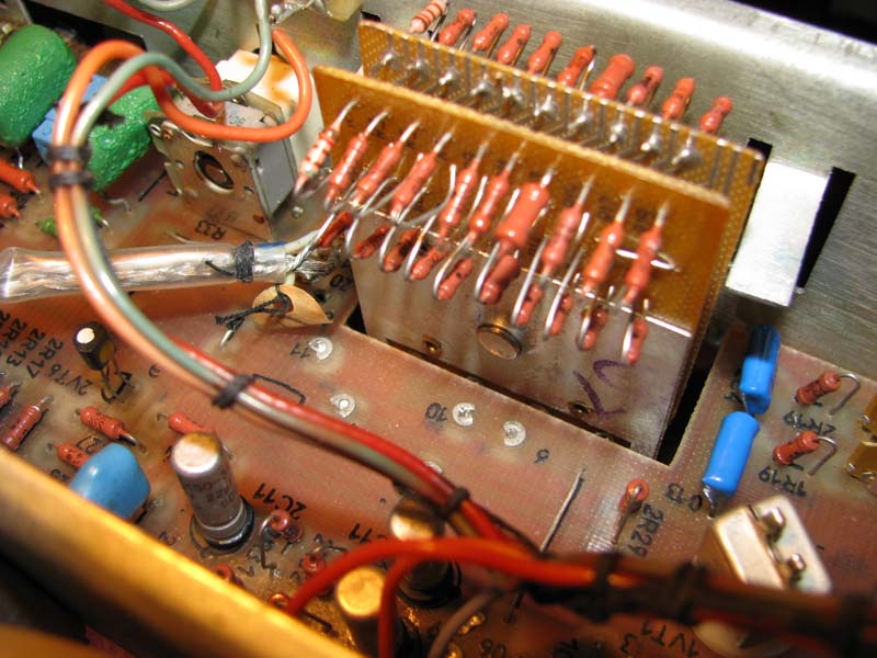

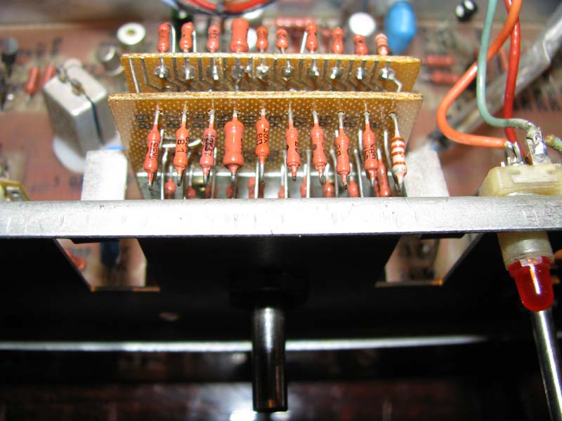

    Здравствуйте, у меня на Лорте 50у-202 когда крутиш громкость идет в обоих каналах треск, можно ли не разбирая этот галетный переключатель как-то смазать (почистить), а то он на заклепках и просто так не разбирается

    Масло для швейных машин в помощь.

    а куда там масло капать?
    что прямо на ось вращения под резьбовую втулку?

    Пробовал маслом, не помогло. Разбирается просто, сверло 3мм в дрель, аккуратно высверливаем развальцовку 4 штифтов, с обратной стороны поддеваем их ножом, вытаскиваем. Разделяем осторожно секции, обратите внимание на место пружинок- при сборке можно перепутать, что я благополучно и сделал. Разобрав увидел : только масла тут и не хватало, кроме грязи, ржавчины и окислов, пружинки слежались, поэтому иногда контакт пропадал полностью. Очистил, "взбодрил" пр-ки надевая на нечто наподобие шила, немного силиконовой смазки, собрал на прежних штифтах, на местах бывшей развальцовки посадил по капельке припоя, а после вообще в эти же места поставил 3мм винтики даже не нарезая резьбу.
