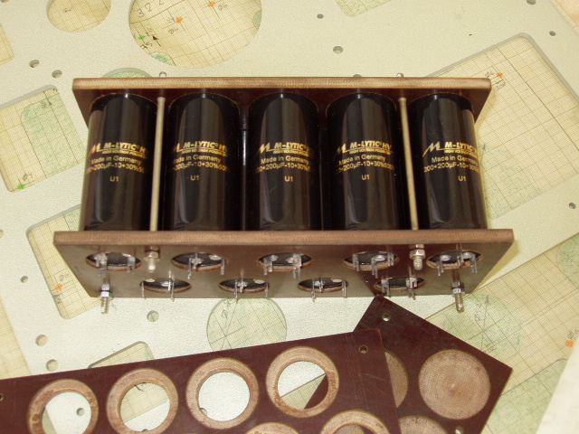

    По умолчанию Re: электролиты в питание усилка BHC vs Mundorf...
    Смотрите как я делал несколько раз, нравится?
    https://forum.vegalab.ru/attachment....8&d=1227860579
    Хай-эндЪ не терпит суеты.
    13,133
    У меня тоже М-Литик, только ноги Snap-in.
