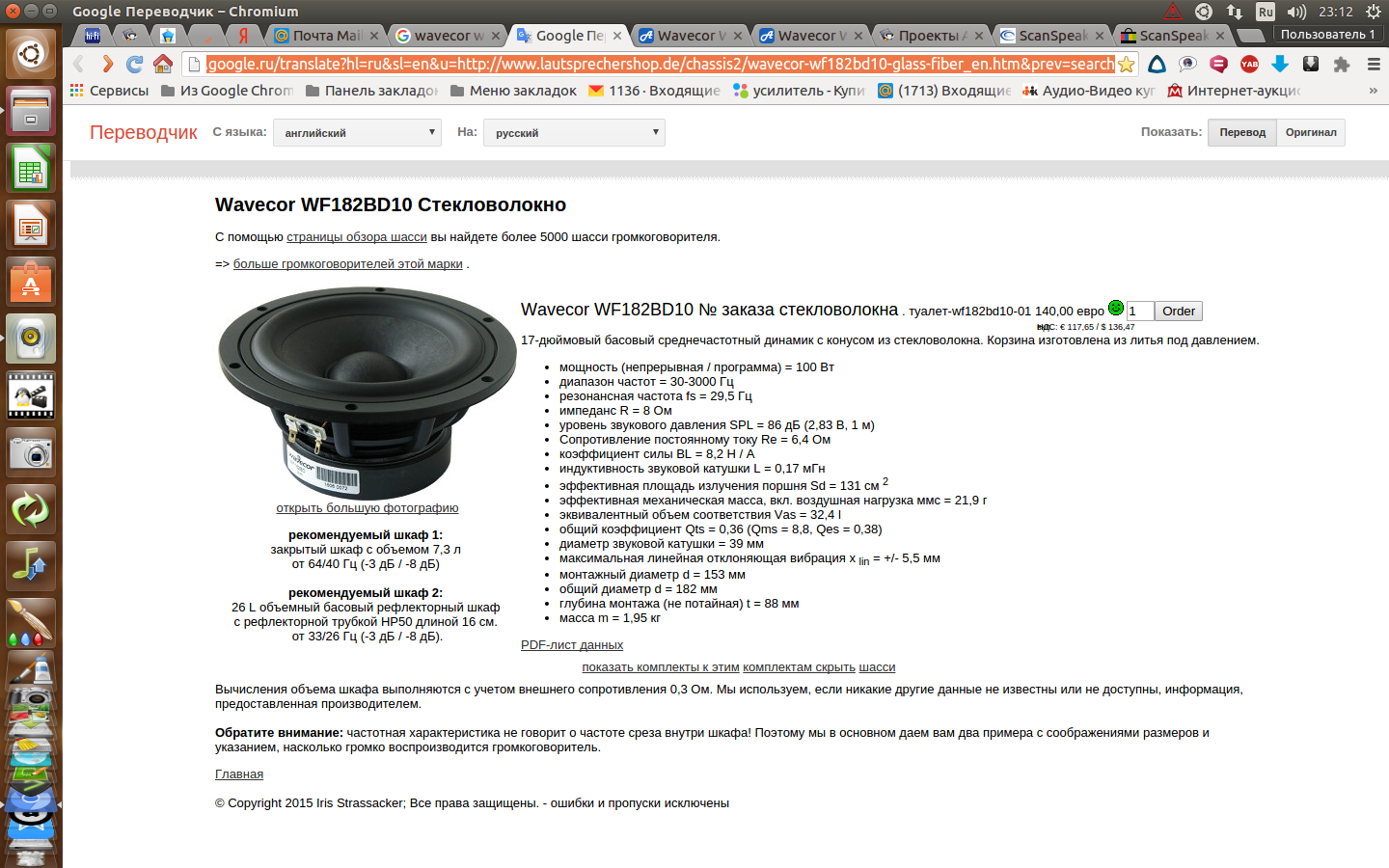

    WF182BD09/10/11/12 юзает кто-нибудь ? Есть мысли засунуть кого-то из них в двухполоску 11-13 л. ФИ вместо Peerless 830875 (верх играют ScanSpeak D2608)

    Объёма 11-13л с ФИ думаю маловато будет. Производитель рекомендует 26литров с ФИ или 7литров для ЗЯ. Я про 182BD10. другие не смотрел.Нажмите на изображение для увеличения.

    03/04 вроде соответствуют задаче.

    По умолчанию Re: Громкоговорители Wavecor.
    Значит таки бумага с пропиткой лучше будет ? А я что-то сразу на номекс прицелился ибо у нынешних мидбасов диффузор из него и звук в общем и целом нравится...

    Я насчет "засунуть в 12 литров". 07/08 тоже справятся.
