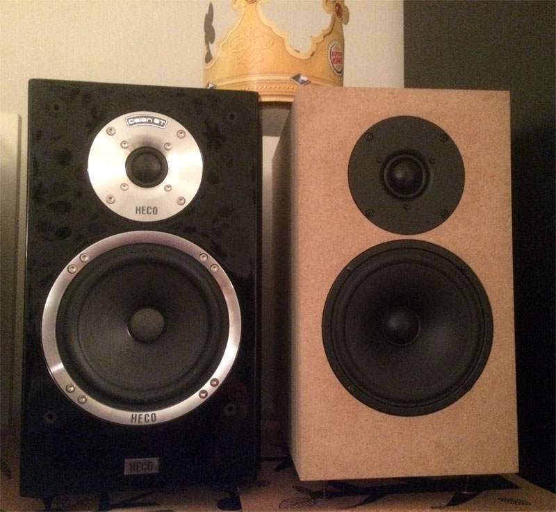

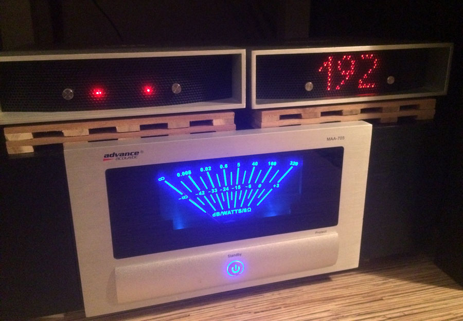

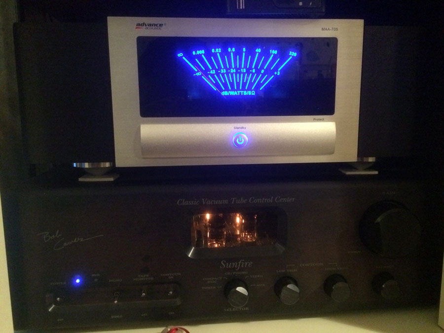

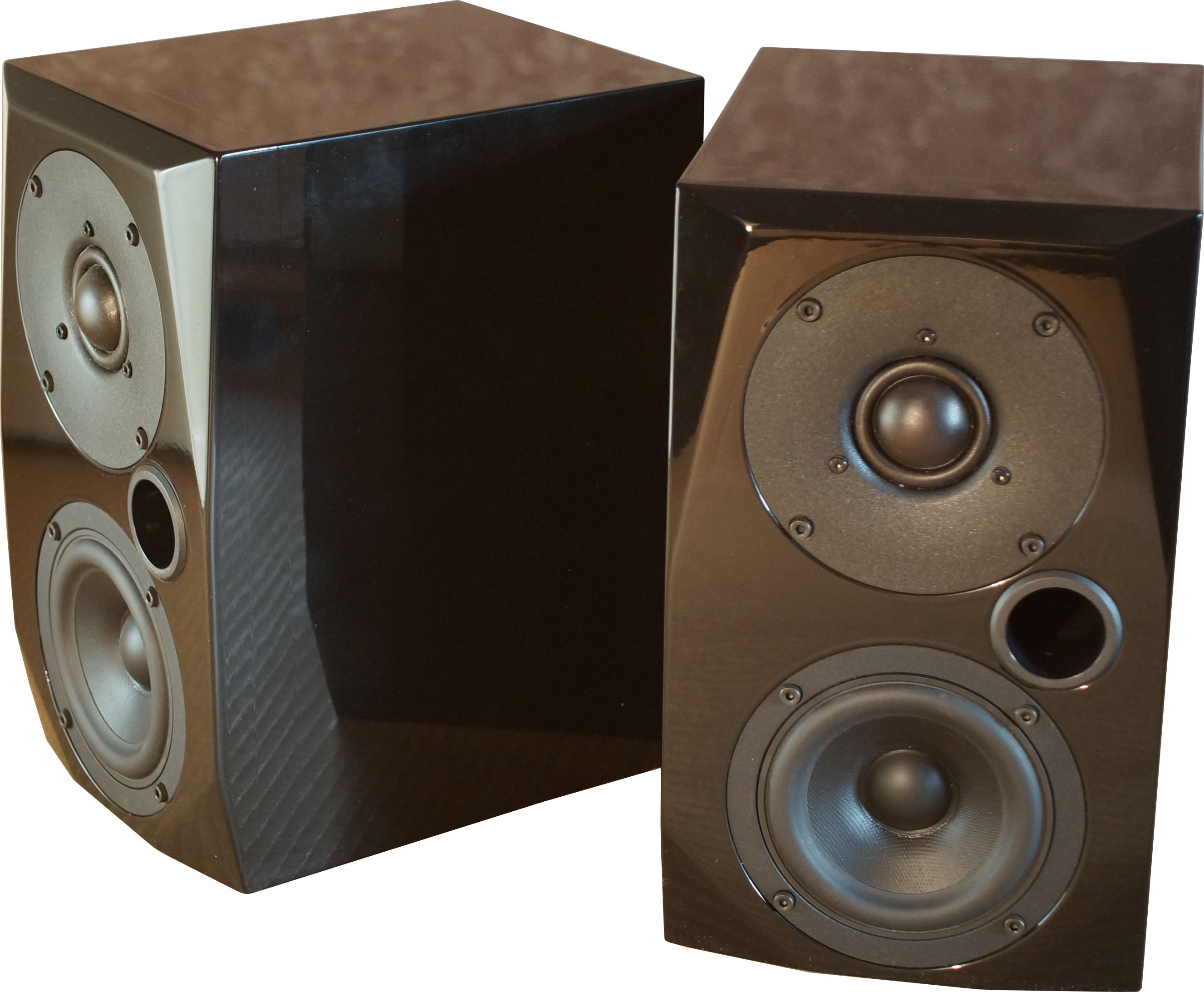

    В продолжении темы о проекте Wavecor (http://www.audiomania.ru/content/art-1189.html).
    Довелось сравнить колонки с АС Heco Celan GT 302 и был приятно удивлен. АС смотрелись, как минимум, не хуже, чем именитые немцы (внешний вид не учитываем ). Сцена и бас на месте, приятная середина и верха. Ранее АС данного проекта слушал на Onkyo8050 + DrDac2. Разница с звуковым трактом на фото колоссальна.
    Колонки на Wavecor оправдали ожидания.
    Как думаете, основная причина разницы в DRDAC2 или в Онкио? Или и там, и там помаленьку?
    Основная причина разницы именно Onkyo8050, т.к. связку Onkyo8050 + ЦАП c фото выше слушали. Проблема со сценой и НЧ составляющей - это проблема Onkyo8050. Вдогонку ... довелось сравнить ЦАП DrDac и ЦАП Onkyo8050. Разница не столь разительна, но ощутима ... DrDac определенно выиграл.
    Проблему со звуковым трактом буду решать. А проектная АС Wavecor определенно радует.

    В связке Onkyo8050 + проектные АС Wavecor, DrDac2(сток muses8820) проиграл M2Tech Young(см. фото выше) и довольно заметно.

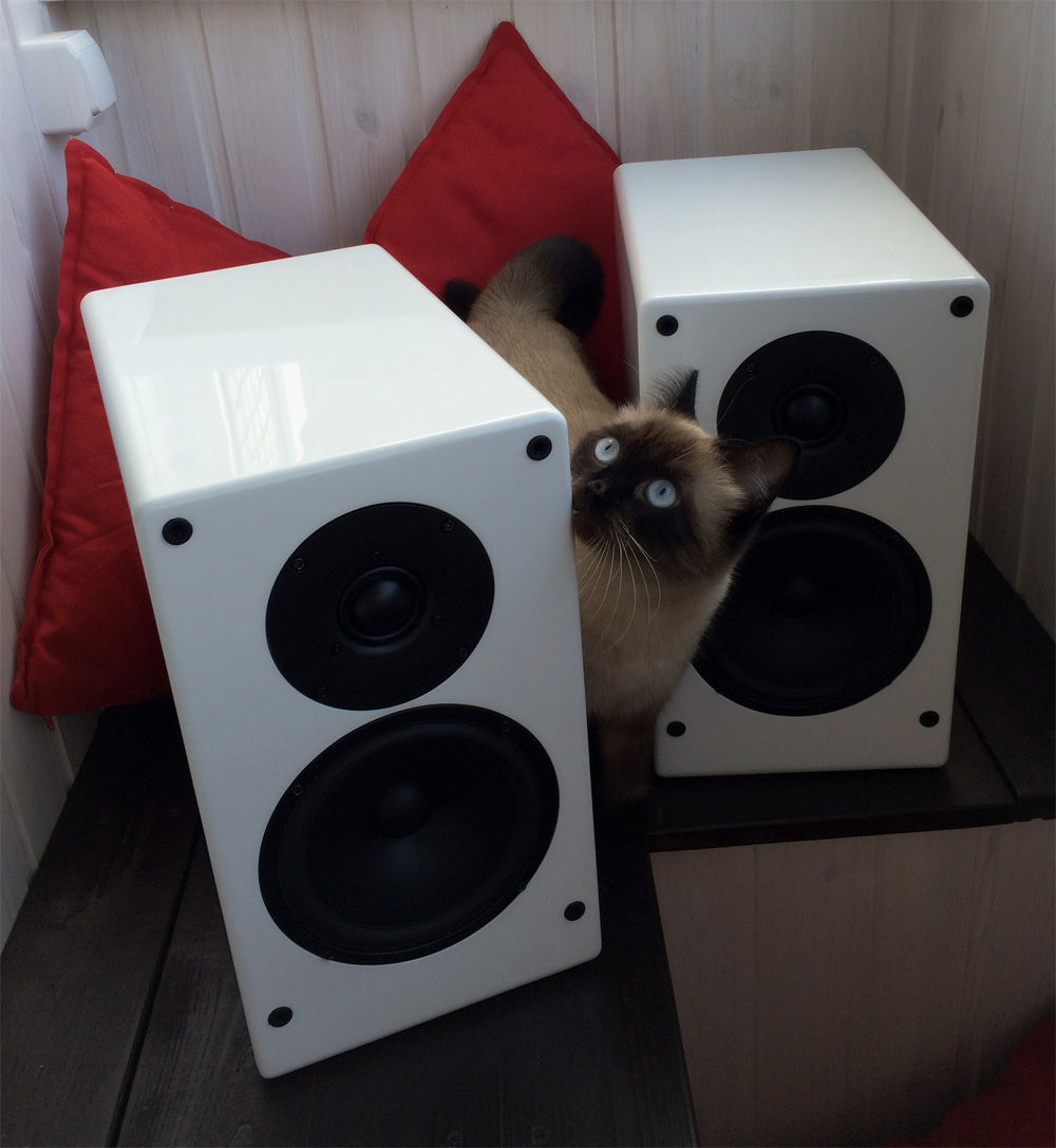

    В продолжении поста #807 по проекту с сайта аудиомании на динах Wavecor.
    Проект наконец-то добил:
    1) Фрезеровка углов.
    2) Покраска полиуретаном (грунт много слоев, эмаль 1 слой, лак 2 слоя) + шлифовка + полировка.
    3) Установка крепежа гриля.
    4) Послушал первый и второй порядок фильтров, разницы честно не ощутил. Оставил второй
    Ну и внешний результат:

    В связке с Onkyo8050 играет достойно, но нижнего регистра не хватает, сцена размыта. На что менять усилитель пока в раздумьях... и менять ли вообще Сами АС вышли достойного уровня, по звуку не проигрывают Heco Celan GT302 (сравнивал только с ними).

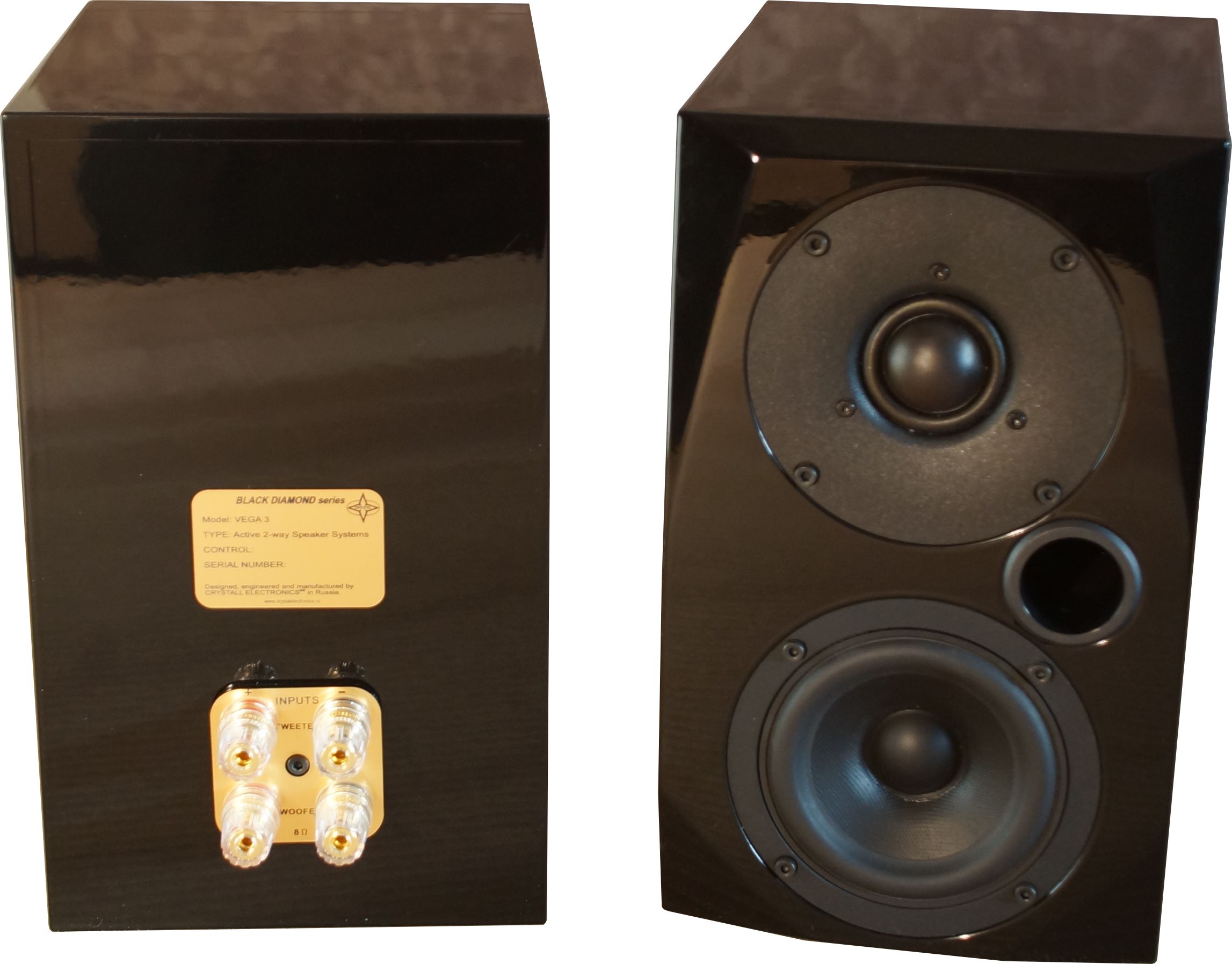

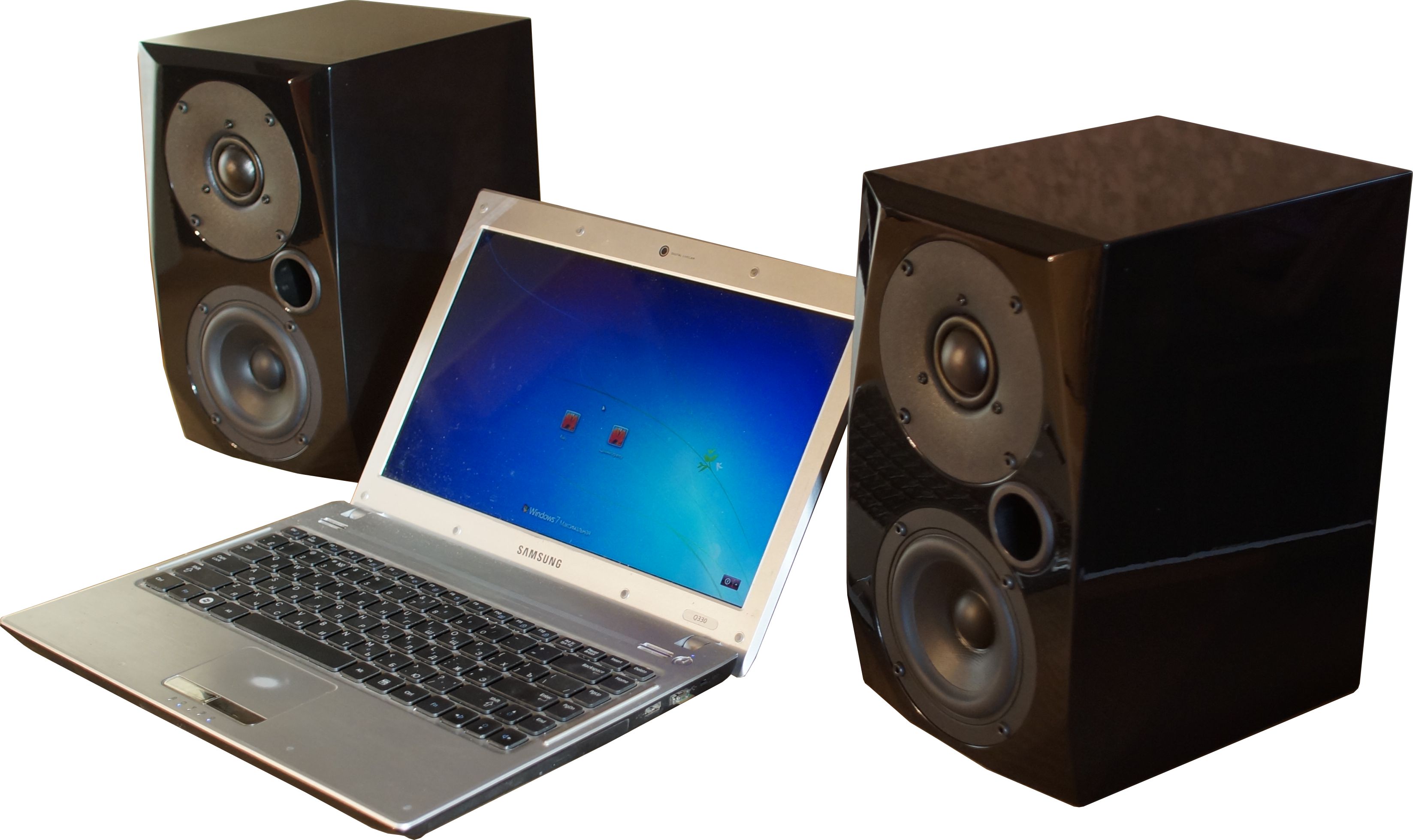

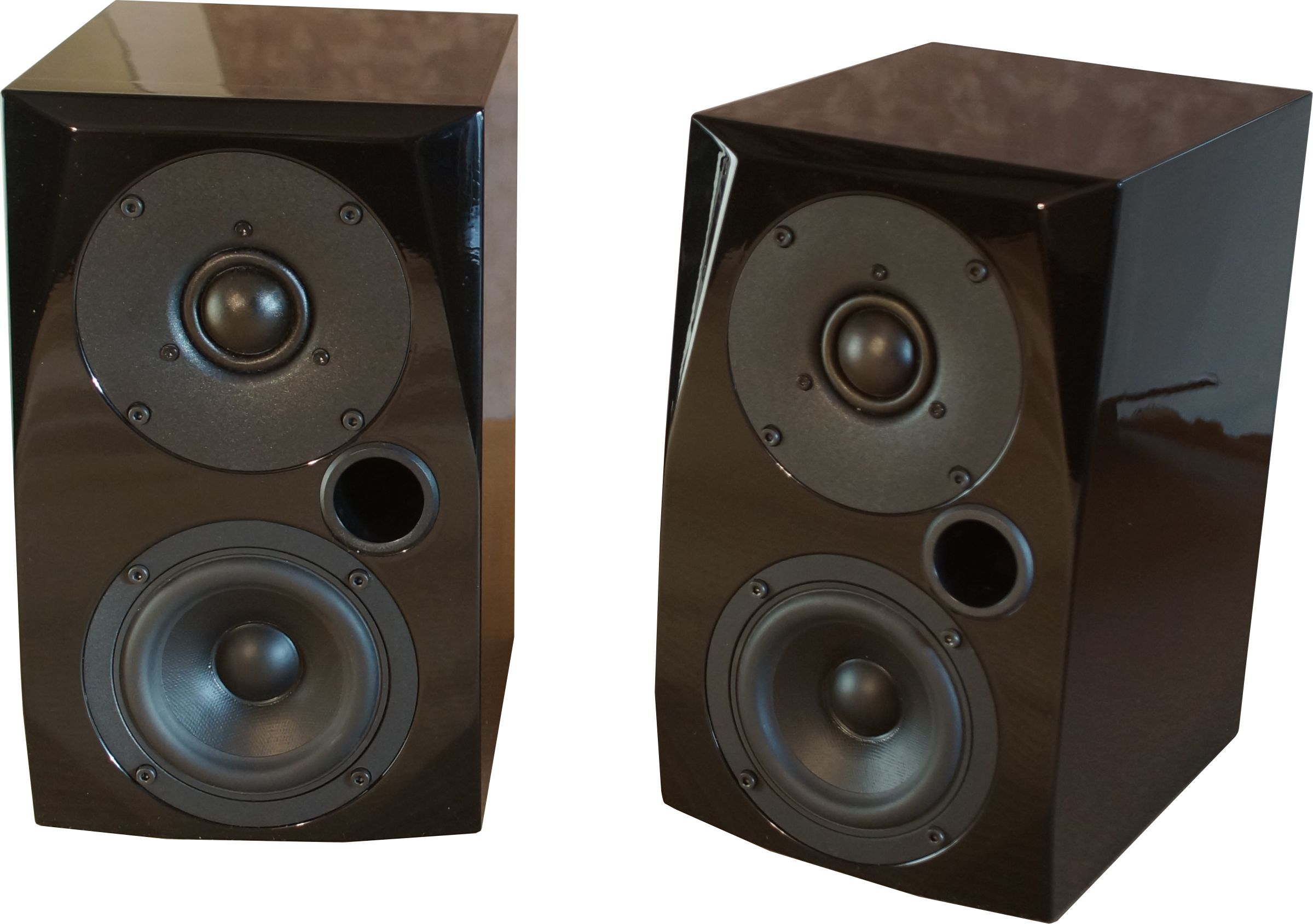

    Микромонитор VEGA HT203
    ВЧ динамик - WAVECOR TW030WA07
    СЧ/НЧ динамик - WAVECOR WF120BD04
    Чистый внутренний объем 3,5 литра, ФИ расположен спереди (но может быть установлен и на задней стенки монитора) и настроен на частоту 65 Гц. Вес одного монитора 6,5 кГ.
    Отличные микромониторы, как для высококлассной музыкальной стереосистемы, так и для домашнего кинотеатра.
    На базе этого монитора разработаны мониторы HT205 (СЧ/НЧ динамик WF152BD04), HT207 (СЧ/НЧ динамик WF182BD04) и HT209 (СЧ/НЧ динамик WF223BD02). Во всех мониторах стоят одинаковые ВЧ динамики WAVECOR TW030WA07.
    Мониторы разрабатывались, как активные, для совместного использования с интегральными bi-amping стерео усилителями мощности TOPAZ, оснащенными встроенными активными электронными кроссоверами (2-й/4-й порядок), либо цифровыми кроссоверами miniDSP 2x4.

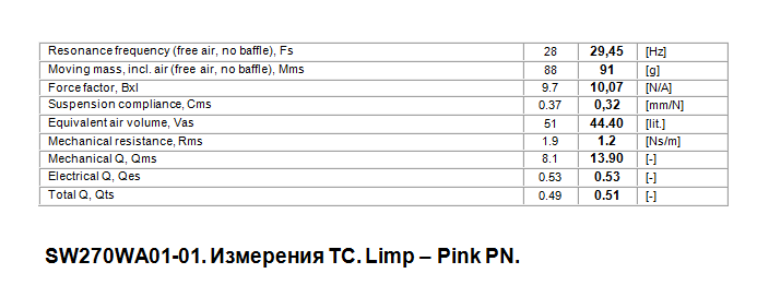

    Кому интересно измерения одного из динов WaveCore:Нажмите на изображение для увеличения.
ID:	285666метод измерения правда другой, не синусом как в даташите а розовым шумом. Слева заводские ТС, справа - измеренные. Вызывает вопрос только QMS, остальное в пределах разумных допусков и погрешностей, вполне возможно что из-за способа измерения QMS так завышен.

    Замерял SW270WA01:
    Fs = 27.94 Hz
    Re = 3.40 ohms[dc]
    Qt = 0.51
    Qes = 0.53
    Qms = 11.87
    Mms = 82.01 grams
    Rms = 1.213368 kg/s
    Cms = 0.000396 m/N
    Vas = 54.84 liters
    Sd= 314.16 cm^2
    Bl = 9.609975 Tm

    Alexsanderoff, тоже qms завышен. но в целом все очень похоже и их даташиты можно использовать в качестве опорной точки. У Вас RE программно замерен или другим способом?
    Измерительным мостом. Указан вручную, совпадает с сопротивлением на ИЧХ на частоте 2гц. Температура 25 ±3градуса.
