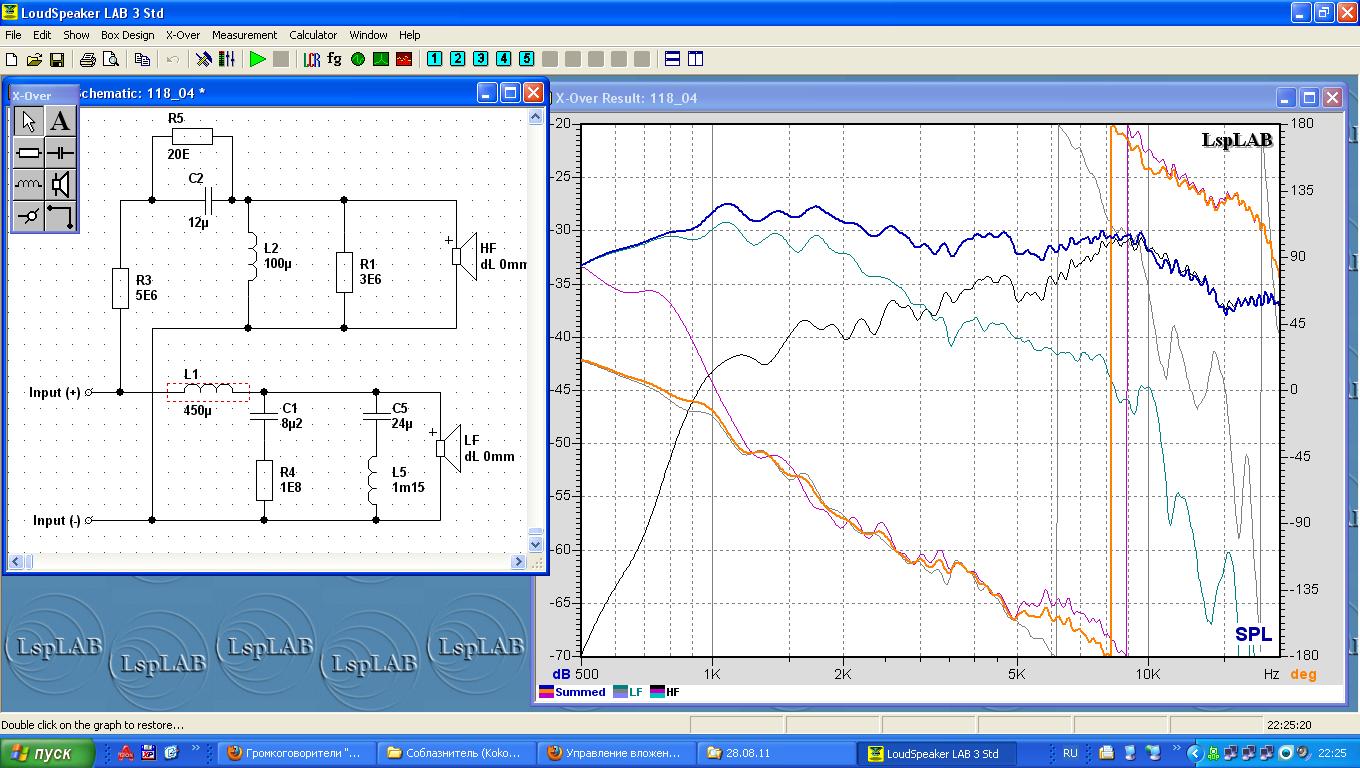

ID:	133420   Нажмите на изображение для увеличения.
    Дони, не лезь в дебри...(с)

  16. #675
    05.08.2004
    Piter
    4,899
    По умолчанию Re: Громкоговорители Wavecor.
    горбатого могила исправит...
    Во во. Это про вейвкоры как раз. Я было хотел их выкинуть в окно, да подумал что не гоже русскую землю всяким говном засорять.
    а с чего ему орать-то в НОРМАЛЬНОМ ЖЕСТКОМ НЕСИММЕТРИЧНОМ ящике?
    Как с чего, а с чего орет 138ой ? Из за отстойного диффузора. Из за этого может орать любой вэйвкор.
    - не спасет от резонанса - скорее наоборот, хотя ...если последовательно два дина с одинаковым резонансом...
    На резонансы в диффузоре ИТУН никак не влияет. На это влияет пропитка. ИТУН нужен для борьбы с нелинейностями магнитной системы. А диффузор даже безо всяких пропиток у 5ГДШ крепче (я про овалы).
  17. #676
    лентяй Аватар для Alickkk
    30.12.2006
    Барнаул
    4,369
    а с чего орет 138ой
    у меня орет 5ГДШ(круглый) ... пропитки не помогли
    вот импеданс(Log Sine Sweep) 118 в боксе ~ 4л со щелью сзади (типа ПАС)
    Последний раз редактировалось Alickkk; 08.09.2011 в 22:07.
  18. #677
    05.08.2004
    Piter
    4,899
    вот импеданс 118
    Ну на басах я не знаю, глюки какие то, а дальше все более менее. Уж всяко лучше, чем у сис эксель http://www.audiomania.ru/pdf/picture..._1_1003942.pdf
    Импортные динамики млять рулят неимоверно . Георгий Крылов на него было режектор натравил https://forum.vegalab.ru/showthread.php?t=15228&page=4 причем не высокодобротный, потому что видать нифига не решает (как и вэйвкоре пол диапазона орут), а просто понизил уровень проблемной области. Так и слушаем. Чего они там наслушали уму непостижимо Натуральность видать вокала
    З.Ы. Не, пока наука акустика мне не дается. Ну не понимаю как можно сделать колонку, если динамик орет в своем основном диапазоне.
