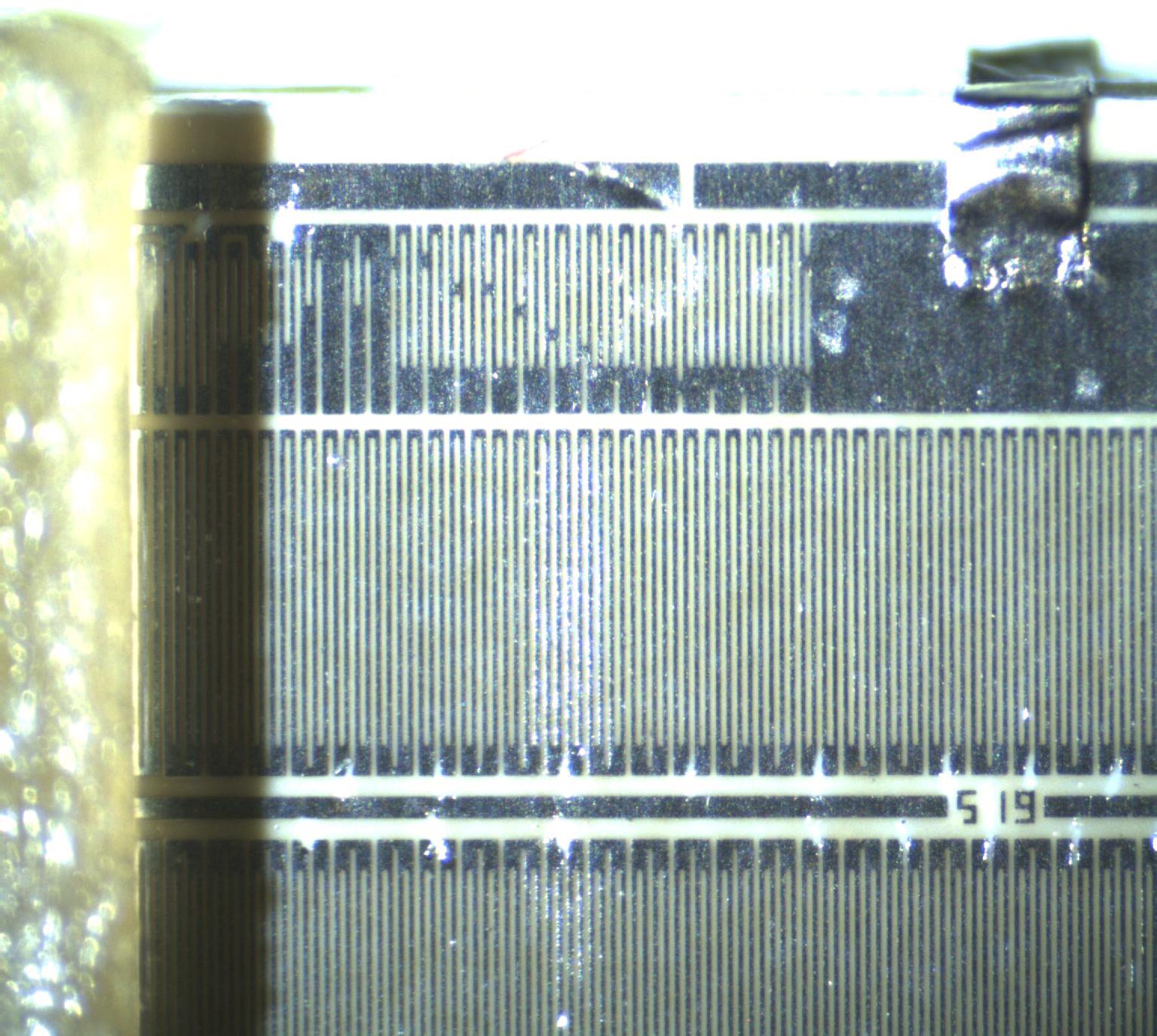

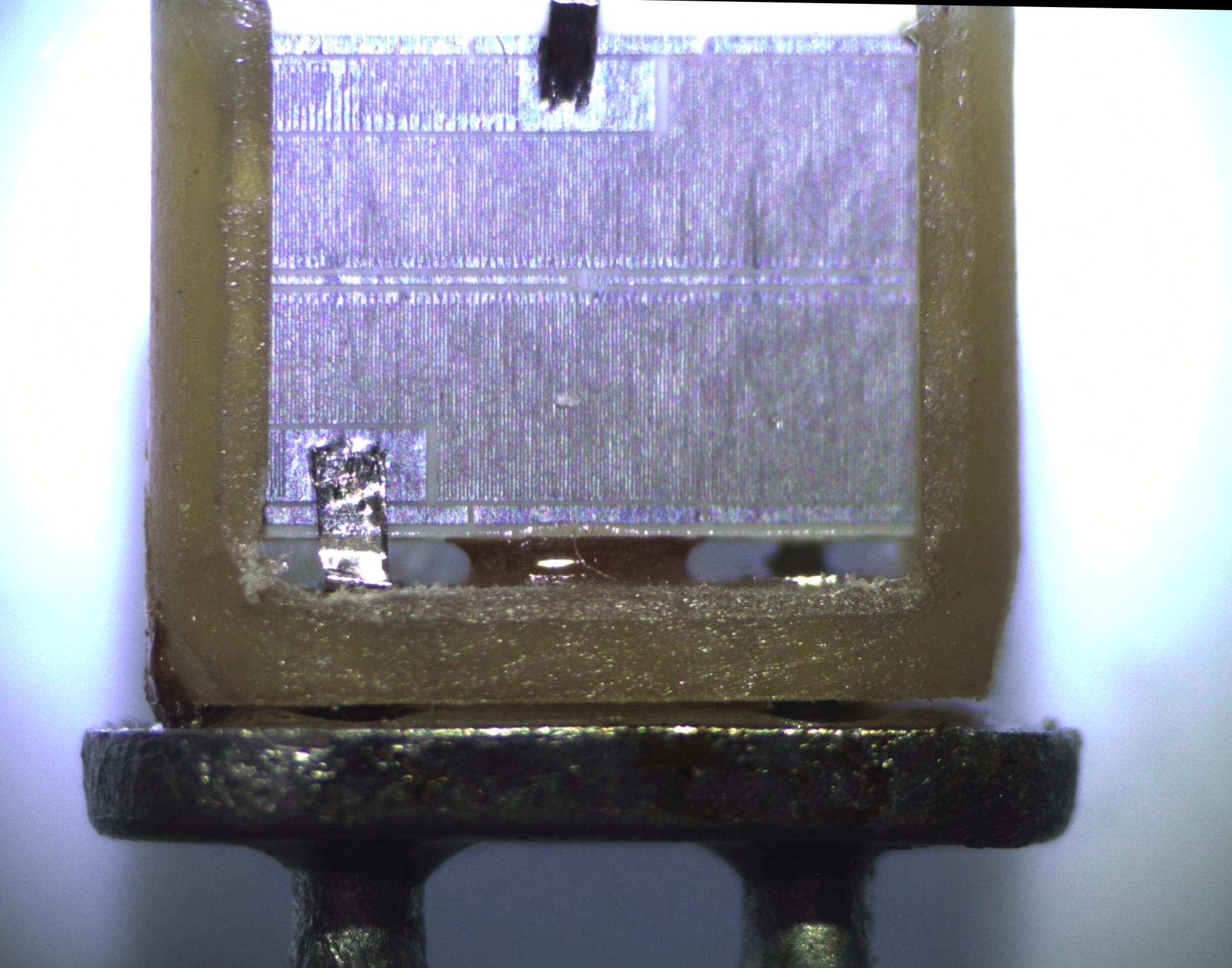

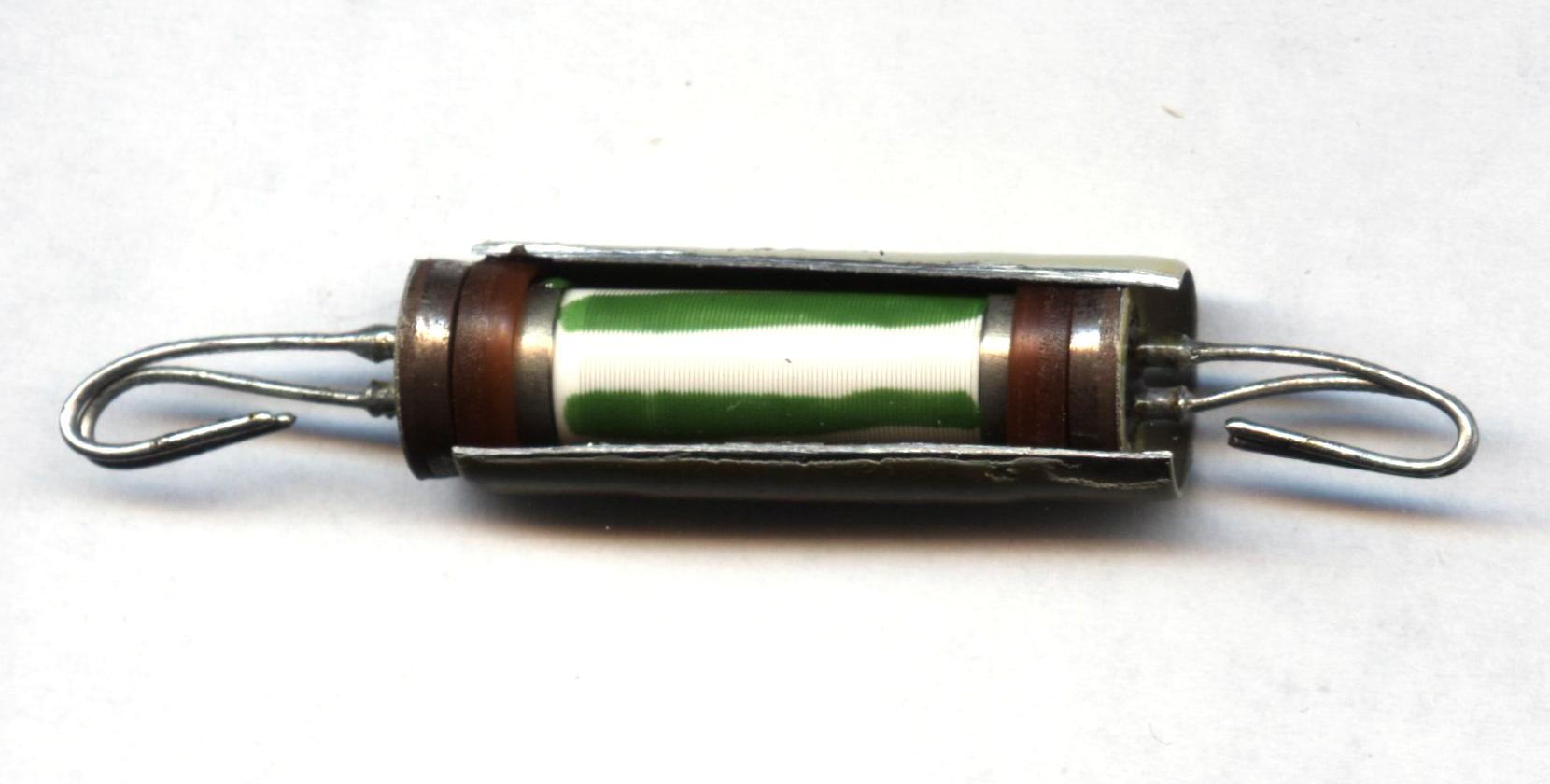

    С5-60 - микропроволочные, с однослойной намоткой на керамическом каркасе.
    С5-61 - металлофольговые. Аналог Vishay VHP/VHS. Индуктивность <80 нГн, токовый шум 10 нВ/В, тип. ТКС 0 ppm/°C (max +-5), нелинейность <0,1 ppm/В.
    Слева - С5-60, справа - С5-61

    iddqd2001, где какие на вашем снимке?

    Оба С5-61 я полагаю?
    Исправил. Добавил С5-60.
