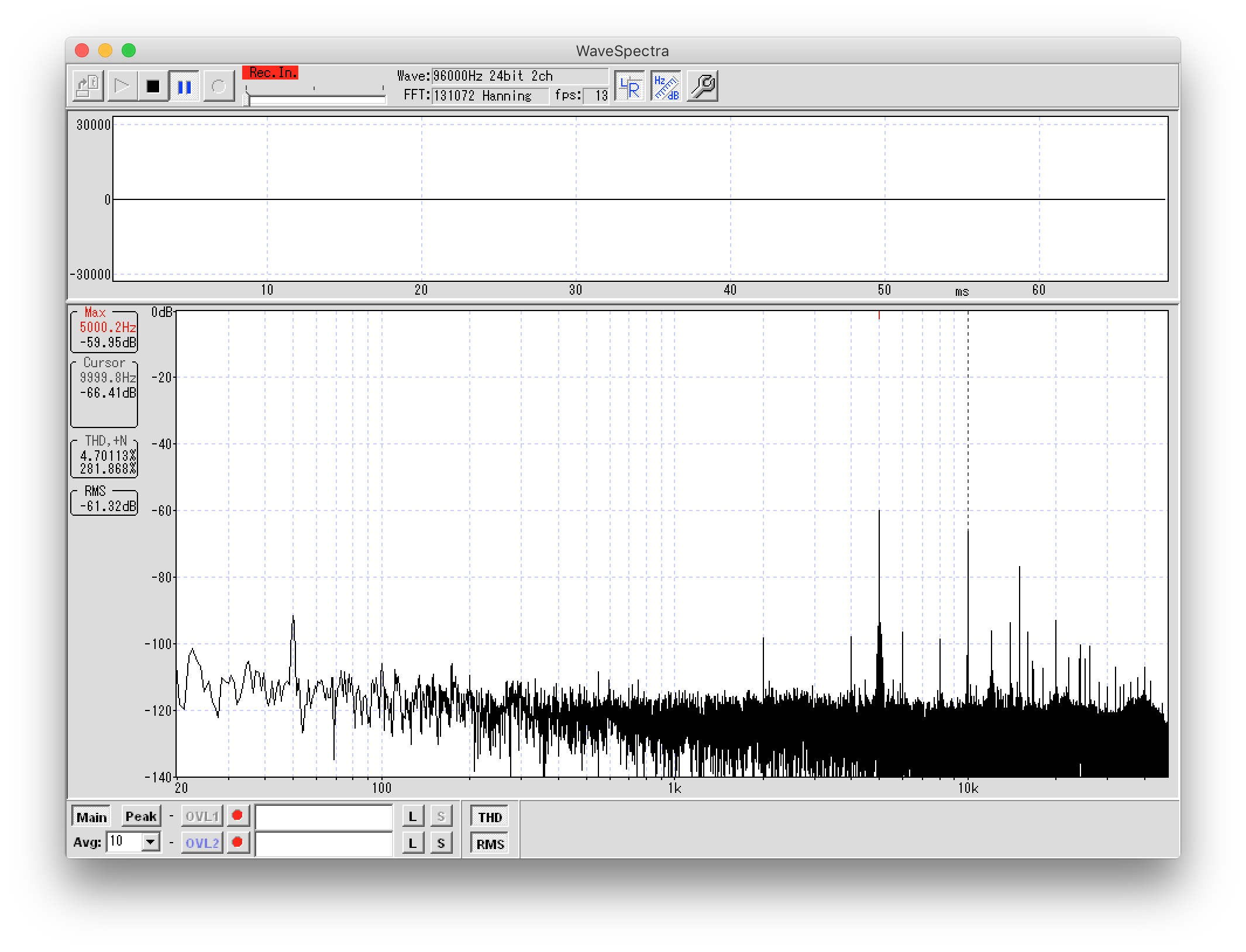

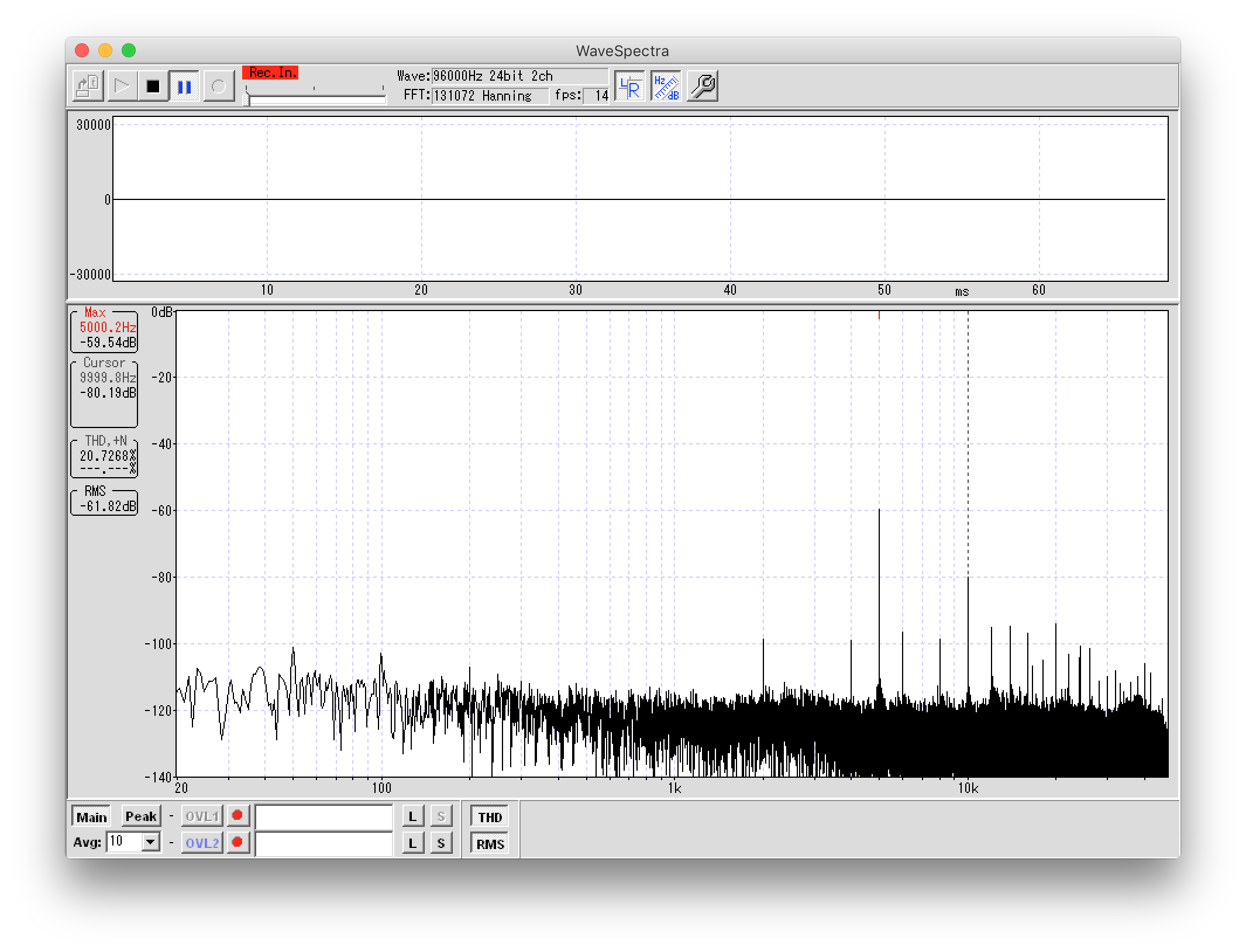

    Ага, понял. Про цену — их же не все надо такие, пару-тройку самых заметных. Тогда как попробую, отчитаюсь
    Первое впечатление — крайне положительное
    c13 = CC1206JRNPO9BN100:
Название:	yageo c13-2.png
    c13 = MC08CA100D
Название:	mc08 c13-2.png
    Разница между выходом U1 и выходом усилителя усиленная в 500 раз. Уровень выходного сигнала близок к клиппу. Тут наверно слегка (на ~10дб ) более оптимистично, чем на самом деле, надо повторить во втором канале.

    ..Разница между выходом U1 и выходом усилителя усиленная в 500 раз. Уровень выходного сигнала близок к клиппу..
    500 раз = 54 дБ. На графике -60 дБ.
    Итого, основной тон по -114 дБ, каким методом получилось обеспечить настолько хорошую компенсацию?
    И еще, чтоб обеспечить настолько хорошую компенсацию, практически обязательно приходится применять подстройку фазы. Какой конденсатор применялся для этой цели?
  15. #1654
    14.04.2009
    рядом с Москвой
    4,447
    По умолчанию Re: Выбор резисторов в звуковой тракт
    Так это не абсолютные дб, на Emu 0404 usb входной gain можно накрутить любой. 500 раз это примерно: по резисторам оос 510k/100k*510k/4.75k=547 раз + пред в звуковой карте. В следующий раз померю спектр входа, и реальное ослабление, хорошая мысль.
    Это пока без подстройки. Если оба замера делать одинаково, то всё равно будут неправильные результаты?
    Там даже если подключать провода на 1 см в другой точке нагрузочных резисторов спектр уже слегка меняется. Поэтому, нужно перепроверить во втором канале всё более аккуратно, это слишком обрадовался, что вообще какая-то разница есть И причём та которую и хотел увидеть
