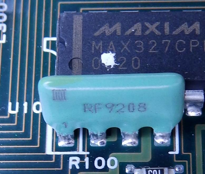

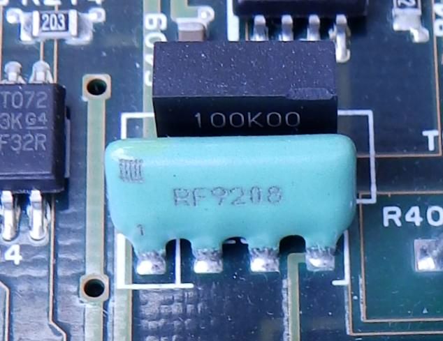

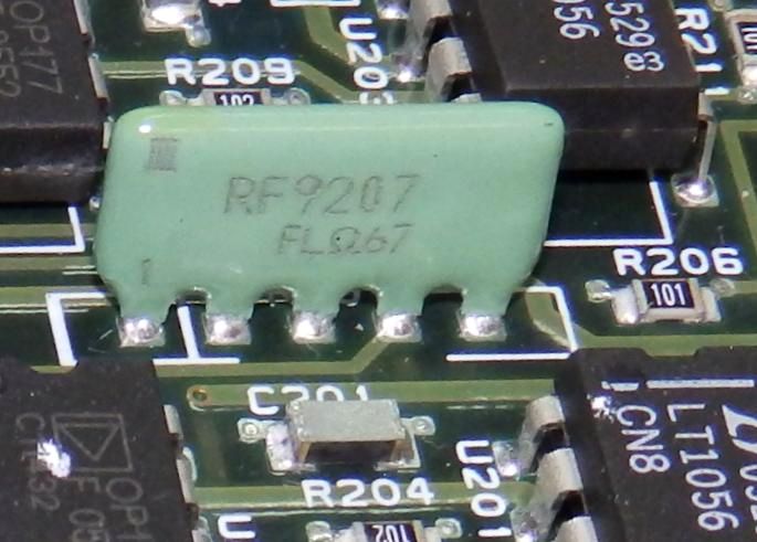

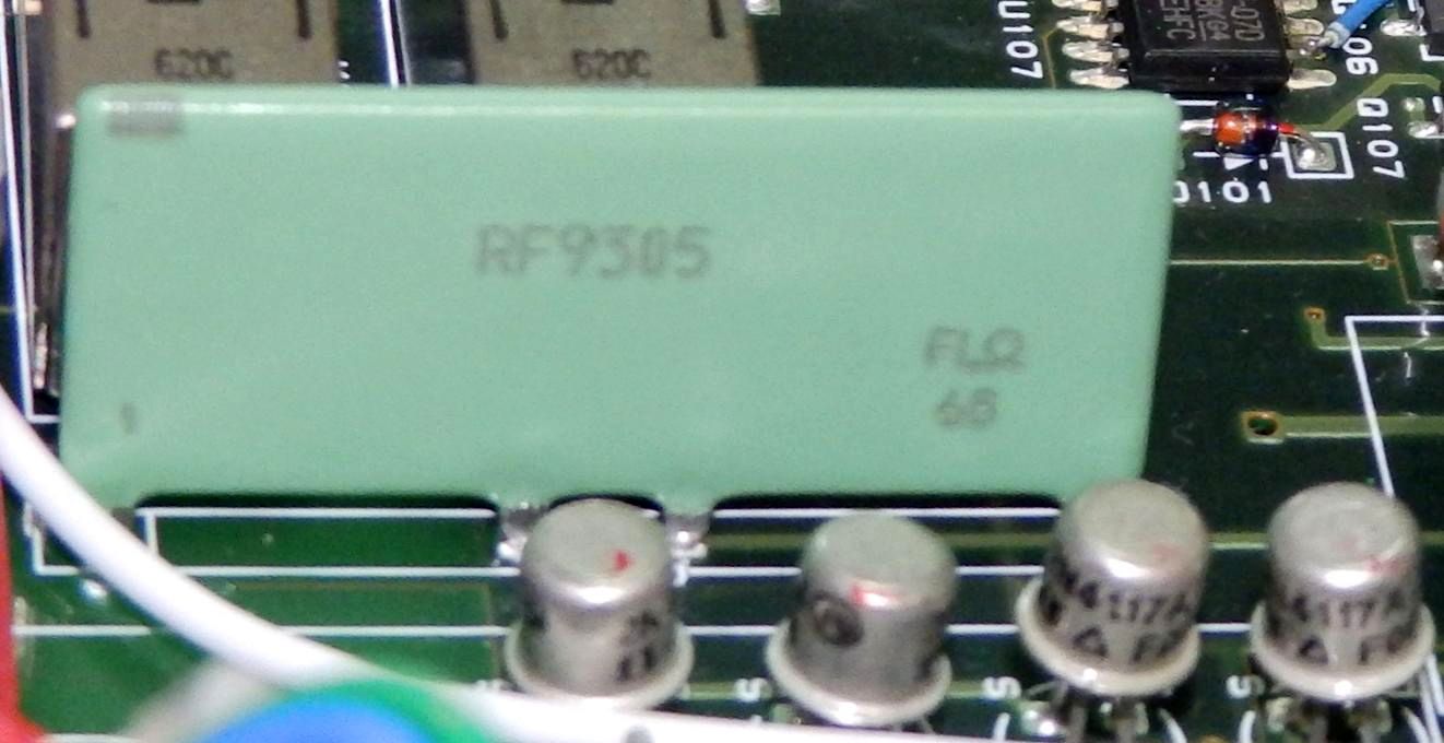

    Вопрос знатокам. В японской измериловке тоннами идут вот такие прецизионные резисторные сборки. Похожи на металлоплёнку или фольгу, однако попытки разыскать даташит или хотя бы узнать производителя успехом не увенчались. Может кому попадалась такая инфа? Или лучше не связываться с ними?
ID:	300009 Нажмите на изображение для увеличения.
ID:	300010 Нажмите на изображение для увеличения.
ID:	300011 Нажмите на изображение для увеличения.
  5. #1604
    36,197
    По умолчанию Re: Выбор резисторов в звуковой тракт
    Не знаю про конкретно эти, но вообще подобные сборки именно в измериловке делаются по индивидуальным заказам. Во всяком случае в американской измериловке.
    У НРок вообще есть одно приятное свойство - все резисторы в корпусе имеют очень не большой разброс, для всяких масштабирующих усилителей с переключаемым коэффициентом не плохо получается

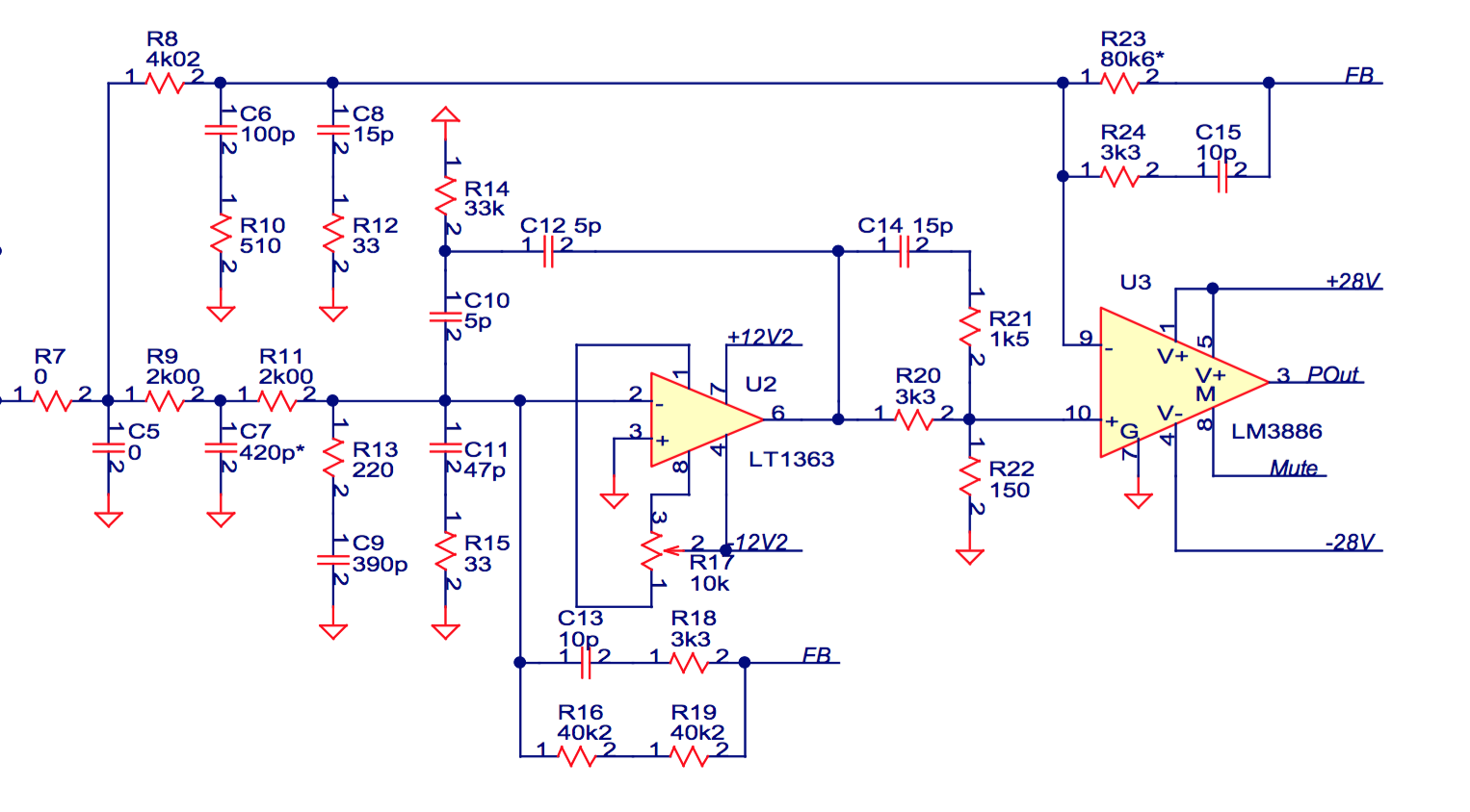

    Конденсаторы реально слышны гораздо чаще.
    А, например, в оос ZD-50 С13 должен быть слышен?
    Недавно приехали MC08CA100D , хочу в 1 канал поставить, сравнить с Yageo.
  21. #1620
    Завсегдатай Аватар для sia_2
    18.07.2005
    4,009
    Кстати, да. Равно как и C7, C9. Только монструозную хрень туда ставить не надо - это будет "гармонизатор", а не компонент. Хорошая керамика или компактный полистирол, хорошие 10 пФ можно поискать среди достаточно высоковольтной радиочастотной керамики, не ширпотреба, или SiO2.
