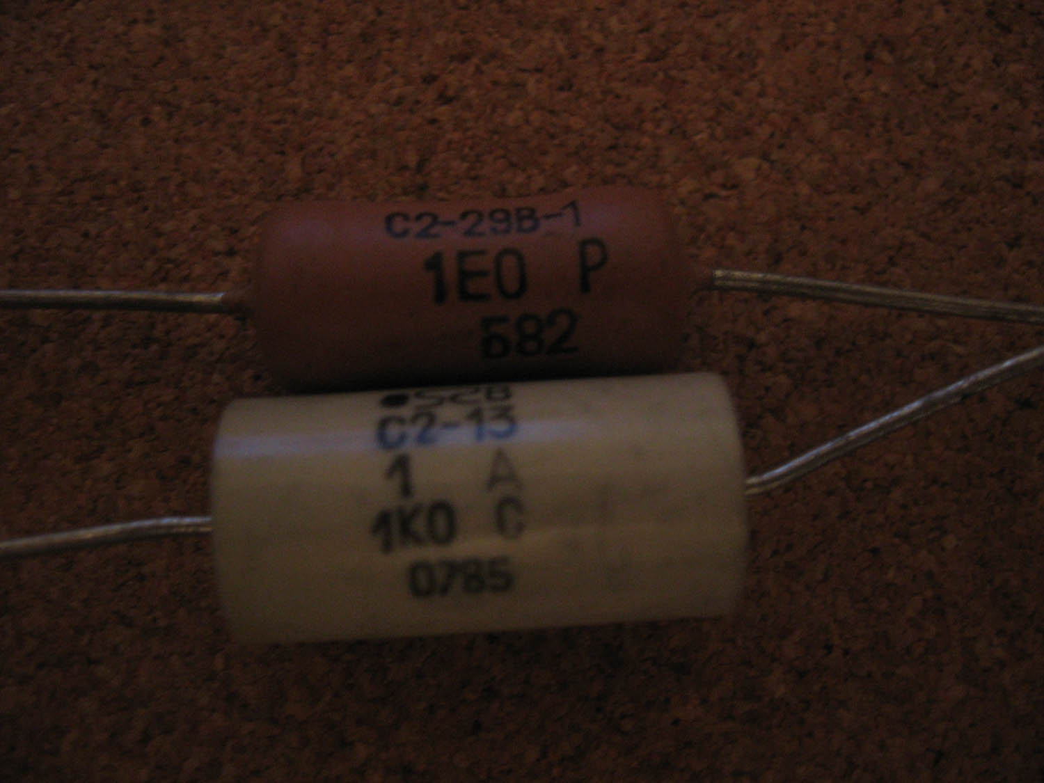

  13. #72
    Регистрация не подтверждена Аватар для Сварщик
    19.08.2005
    283
    По умолчанию Re: Выбор резисторов в звуковой тракт
    У меня вопрос по резисторам на фотографии.
    1. Что за резистор С2-13? Чего это у него корпус такой красивый? На фото не видно, но он прямо как мраморный с серыми жилками...
    2. Не могу разобраться с маркировкой этого С2-13. Допустим, написано 1К0 С; насколько я понимаю, С это допуск? Но в справочнике такой буквицы нет... И что означает 1 А? Может 1 - это мощность?
    3. От чего они такие большие? С2-29 одноваттный по размерам такой же как МЛТ двухваттный.
    Заранее спасибо за ответы на глупые вопросы.

  15. #74
    Частый гость Аватар для Alex_lv
    16.02.2005
    Украина г.Львов
    325
    Сварщик
    1. С2-13 прецизионніе металлооксидніе резисторі. Корпус вроде керамический.
    2. 1 Ватт А - класс по напряжению шумов (самій лучший).
    3. Большие потому, что хорошие
    19.08.2005
    283
    спасибо. надо нагрести их на работе (во какой я плохой)
