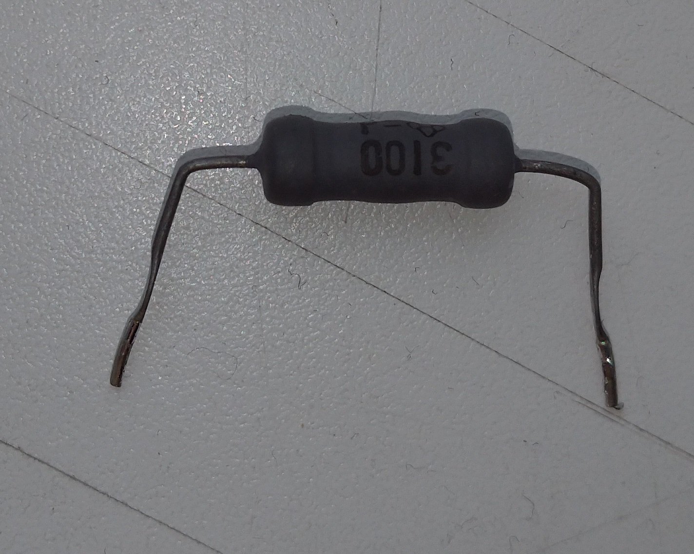

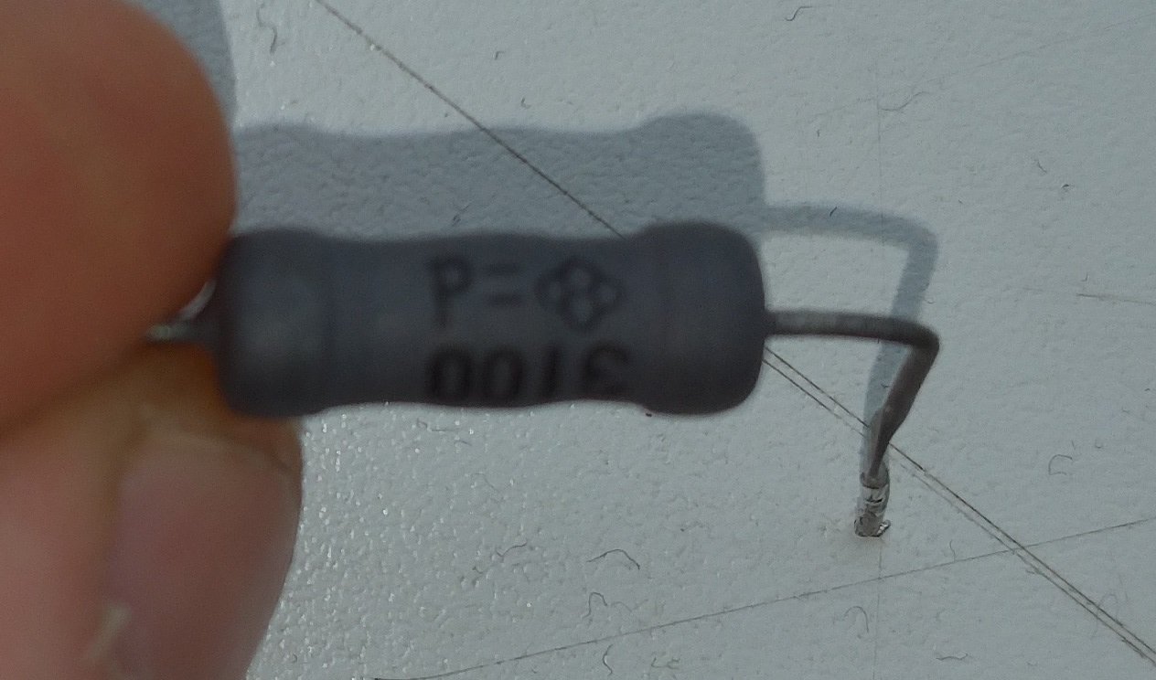

    Подскажите, что за тип резистора?
    Резистор из телевизора.
    Впаял его в кабель для замера параметров ТС динамиков, и вот засомневался.

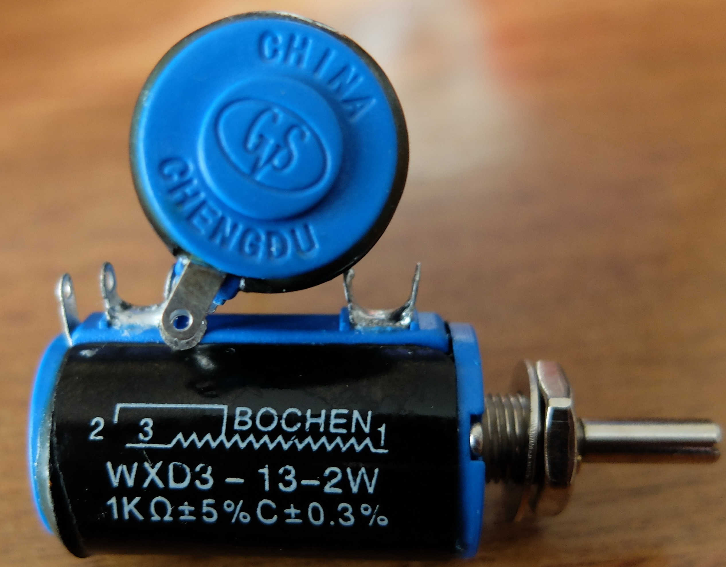

    Сорри за офф, но начатые здешние темы про переменники закрыты, а спросить-то надо ))
    Прикупил по случаю проволочные "прецизионные" 2х ваттные пер.рез. Bochen WXD-13-2Wt, в инете "все дороги ведут на Али", отзывов о качестве не нашел.
    Может кто эксплуатирует такие, расскажите - надёжные ли, не обрываются ли "вдруг"?! Вообще очень надо для рег-я фиксированного смещения и учитывая
    совсем не дешёвую цену выходной 2A3RCA, в сомнениях, сжечь лампаду из-за банального некачественного переменникака не простительно будет ...
    Да хотел купить заведомо качественные в буржуйских шопах, но ценники на 2-3Wt переменники "какие-то неадекватные для моей з/платы" ((.
    p.s. Правда в закромах имеются и немецкие "Megatron", но только одноваттные, а как правило в "правильных схемах" )) применяются 3W.
