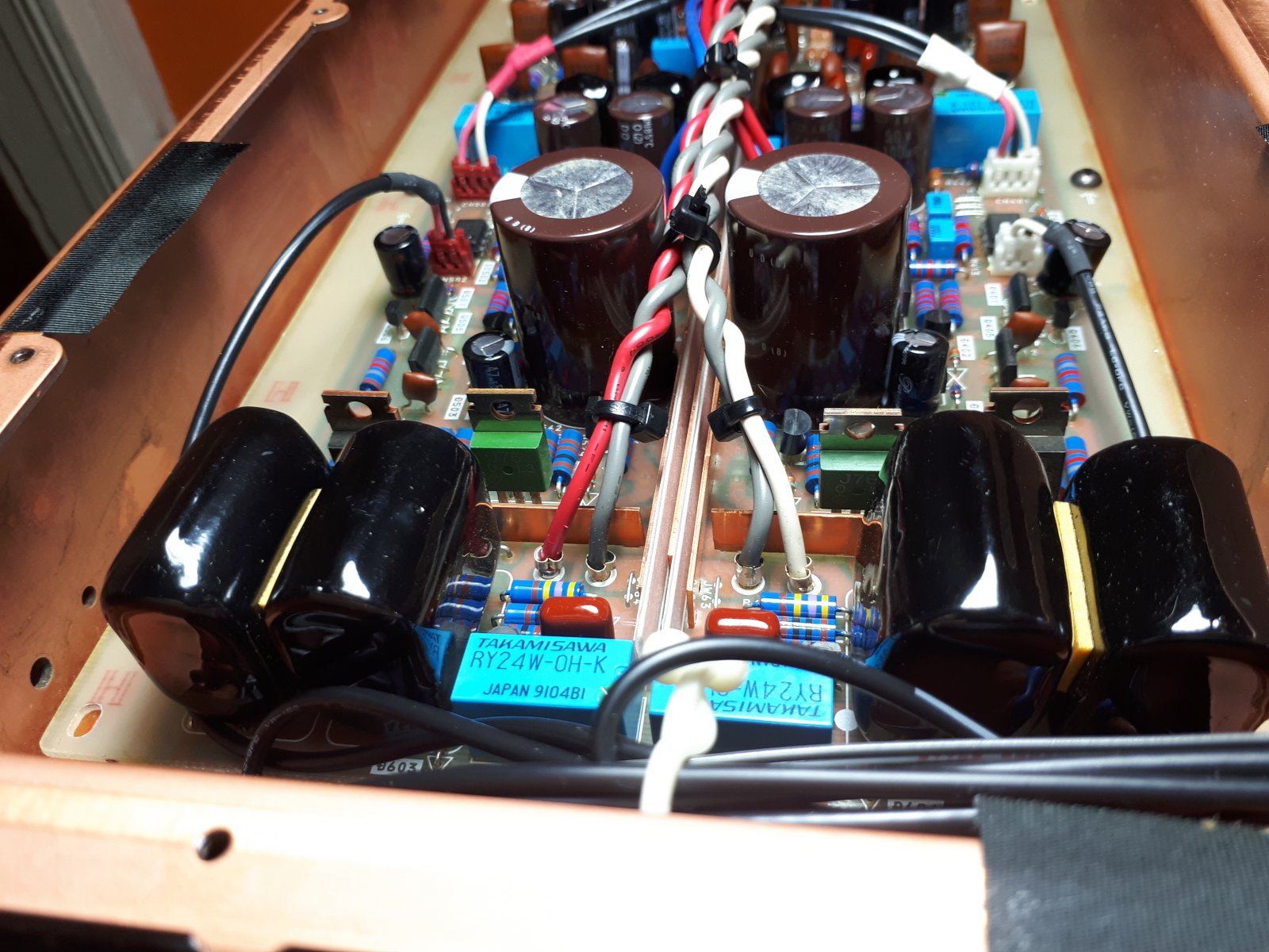

    По умолчанию Re: Выбор резисторов в звуковой тракт
    Ещё на этой фотке jrc5532 и односторонняя плата. Я не хочу говорить, плохо это или хорошо, просто констатирую
    Схема 1990 года https://audio-heritage.jp/SONY-ESPRI...dp-x777es.html
    Типичный Hi-End тех лет в медной шахте. Для ковыряния само то - когда двухсторонние и SMD, то можно забыть чтоб туда лазить
    Что было на складе и подходило по нормам и техпроцессу - то и ставили.
    В предтоп, и бюджетные линейки ставили помельче резисторы
    Ну не знаю... На односторонней после нескольких перепаек дорожки отваливаются, двусторонние стабильнее как минимум за счёт металлизации отверстий. Удобство перепайки трухольных компонентов - тоже весьма спорное. Конденсаторы-резисторы - наверное (если без фена), а вот операционники в SOIC выпаивать куда проще, чем в DIP, не говоря о более многоногих детальках.
    Большие - значит хорошие. И провода потолще, ага...
    Как ни странно, но легко выпаивается любое количество ножек DIP с иголкой от шприца, не напрягаясь вовсе
    А перепаять SMD операционник это всегда подвиг
    Ну вот про "побольше" в Hi-End аппаратуре и для меня загадка. Может предпочитали carbon резисторы из-за того что они не магнитятся
    Ямаха аналогично. Вот дураки, Алекса не читали.
    судя по приведенным фоткам, этим аппаратам по 30 лет. При тех цапах, традициях проектирования и всему остальному там большего и не нужно было.
    13 бит есть и чудненько.
