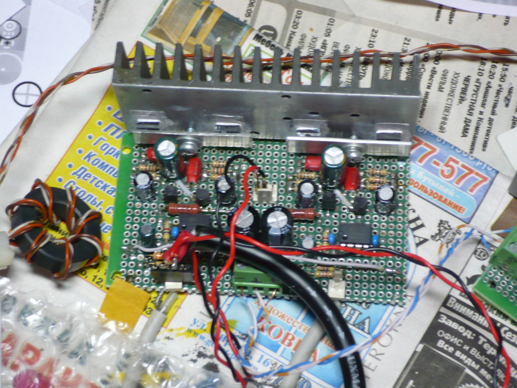

    Вот, дошли руки обмерять макет, который у меня на рабочем столе валяется где-то год. Надо бы в корпус запихнуть, да все ленился. Что это такое: ушной усилитель на ОУ, охваченный общей ООС, неинвертирующий. Выходной каскад -- параллельный повторитель, с током покоя около 30мА. Для смещения выходных транзисторов применены диоды, как у Андрея anli Гайденко в "народном усилителе". При некотором увеличении искажений низших порядков, такое смещение дает мягкое переключение выходных транзисторов и обеспечивает "экономичный А" в достаточных, для ушного усилителя, пределах выходных токов. Ниже приведена схема, фото макета и результаты измерений разностным методом. Желтым показан сигнал ошибки, синим -- опорный сигнал для сравнения. К сигналу ошибки применен ЦФ с частотой среза 1МГц. На 10кГц при выходном напряжении 1.8В п-п искажения составили 7/244/1000 * 100% = 0.003%. На 20кГц, соответственно 15/244/1000 * 100% = 0.006%. Нагрузка в обоих случаях -- резистор 33Ом. Для измерения пришлось изменить Ку усилителя до 3.5, поэтому можно ожидать, что реальные показатели чуть лучше. По звуку усилитель достаточно нейтральный, из осциллограмм видно, что на малом сигнале, в основном, искажения состоят из второй гармоники.

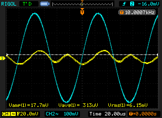

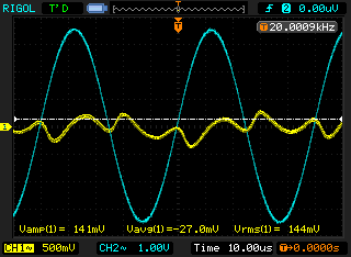

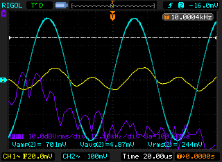

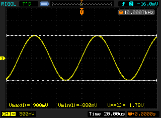

    Небольшое обновление. Перевел усилитель в инверт, так как искажения в неинверте подозрительно не зависели от выходной мощности, а только от уровня сигнала. Номиналы в цепи ООС составили 10к/47к. В реальном усе имеет смысл сделать Ку 2-3, больше не требуется. Разностный сигнал выделял на подстроечнике с компенсацией фазы. Ниже приведены осциллограммы разностного сигнала, увеличенного в 1000 раз. Первые две на 4В пик-пик на 32Ом, вторые -- 8В пик-пик, 32Ом. В первом случае не удалось подстроить разностный сигнал до конца, по крайней мере он не хуже, чем 15/1210/1000 * 100% = 0.0013% Во втором случае хорошо виден характер искажений, это вторая гармоника. В процентах 144/2430/1000 * 100% выходит порядка 0.006%.

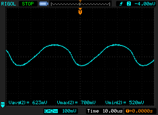

    Последняя осциллограмма -- напряжение между базой и эмиттером выходного транзистора верхнего плеча. Синус 20кГц, амплитуда 8В пик-пик, на нагрузку 32 Ом. Уровень выходного тока выбран специально, чтобы граница, где заканчивается запас тока покоя (30мА), проходила примерно посередине полуволны. Видно, что смещение выхода диодами дает плавное изменение Vbe, без выбросов и заходов в отрицательные напряжения, характерных для режима AB. Амплитуда изменения Vbe около 0.1В, что для амплитуды выходного тока 120мА соответствует изменению выходного сопротивления плеча примерно на 0.8Ом за полупериод.

    Собс-но фотки и осциллограммы.
ID:	49241   Нажмите на изображение для увеличения.
ID:	49242   Нажмите на изображение для увеличения.
ID:	49243   Нажмите на изображение для увеличения.

    на фото синфазник для чего?
    Аватар для A.R.
    02.01.2005
    Калуга
    1,263
    По умолчанию Re: Простой усилитель для наушников на ОУ с буфером
    Питание искажометра.
