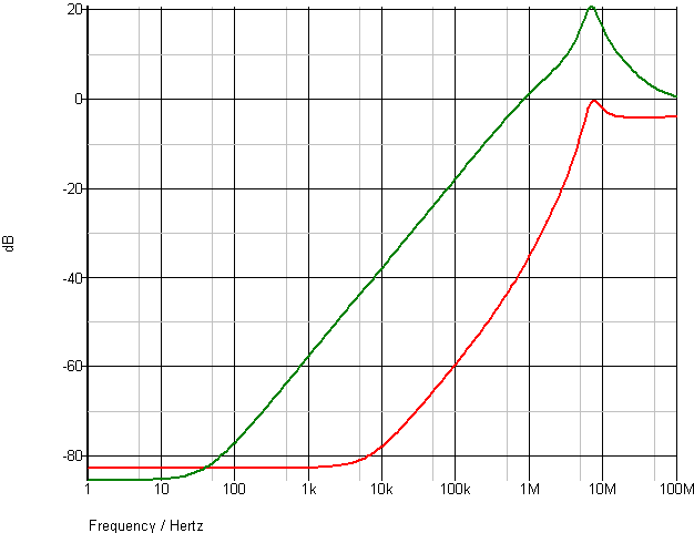

    Вот что крест животворящий делает : добавил просто ОБ c базой на землю, а выход (ВК) идеальный.
    на выходе ОУ у меня -4В, у Sagittarius, +9В
    на 10 кГц разница - 40дБ !
    это картинка подавления плюсового питания на выход уся
    хотя надо добавить - LM318 давит всё до одинаковости, в моём примере стоит TL071

    Серый Мыш, как считаешь, а ФНЧ R20C12C6 зачем туда поставлено?
    Скорее всего, ты те кривулины симулятором снимал. А он по умолчанию подумал, что ООС нет, и напряжение на выходе ОУ жёстко задано. Тады да, тады канешно: будет пульсация к эР8 прикладываться и на выход просачиваться. А на самом-то деле ОСь соблюдает напряжение меж эмиттером Т2 и +Упит, стабилизированное Д1, по условию нулевой постоянки на выходе уся. ВероятнаЯ пульсация, поступив или образовавшись в точке анодного вывода С12, немедленно обнаружит, что, благодаря Д1 эта точка и база Т2 эквипотенциальны. Это её так поразит, что она самоуничтожится на месте...
    Можно сделать чуть лучше. Действительно, пульсация на R9 происходит синфазно с сигналом на базе Т2, поэтому с точки зрения Т2 ее нет. Но на R8, вместе с выходным напряжением ОУ она образует паразитный токовый сигнал. Он давится со всей силой петлевого Ку (1) ОУ, но ОУ не идеален. Достаточно перевернуть проводимость Т1, зафиксировав базу, вводить сигнал в эмиттер, а снимать с коллектора. Тогда выход ОУ от помехи будет блокирован высоким входным сопротивлением коллектора Т1, и PSRR повысится на те самые 10-20дБ.
    (1) На самом деле даже не весь Ку ОУ, а КуОУ минус Ку следующего каскада, т.к. тот будет ошибку усиливать.

    ТФ-усь - устройство с относительно постоянным токопотреблением. УН отделён от ВК А ФНЧ R20C12C6. В силу этого обстоятельства спектр возможной помехи на питалове падает по закону 1/f. Поэтому график Кг от f повторяет градуировочную кривую Г3-118 + С6-8. То бишь, значимых НИ нет.

    Я для себя вопрос с PSRR исходной схемы понимаю, как борьбу в том числе с негативным влиянием конденсаторов, стабилизаторов и проч, что по словам некоторых потерпевших (ц), крадет у них вовлеченность. А вдрух С12 и С6 не аудиофильны окажутся? Сиреневый туман пропадет?
