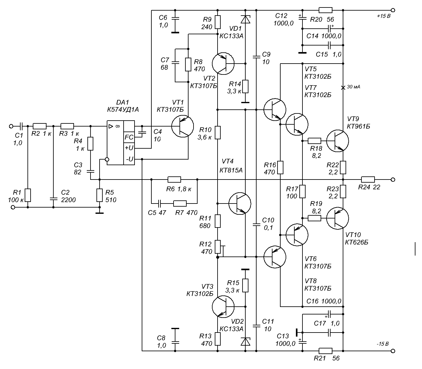

    По умолчанию Re: Простой усилитель для наушников на ОУ с буфером
    Я бы ваще офигел .
    А схему можете скинуть?
    Там все просто, см. на 4 странице, начиная с поста 66.
    https://forum.vegalab.ru/showpost.ph...3&postcount=66
    Цитата Сообщение от Sagittarius Посмотреть сообщение
    Я бы ваще офигел .
    Не, все-таки от Суховского отличается, обошлись без сдвига уровня на ОБ. Славная схемка, надо будет попробовать нечто подобное замутить, только с "мягким" выходным каскадом. Спасибо!
    А почему, кстати, C9 C10 на плечи питания, а не на землю?

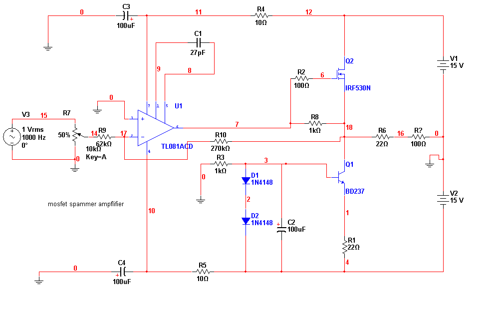

    Внимание! Re: Простой усилитель для наушников на ОУ с буфером
    вот единствено верный усь
    выход "r?"
    выход "r?"
    Ну я не сказал бы, что прямо уж единственно верный, некоторые вещи я бы сделал по-другому. Но если Вам нравится, то это главное
    ИМХО, С9, 10 - без разницы.
    Сдвиг уровня там был нужен для "высоковольтных" применений. А для автоусей, например, можно и так. Ку и глубина ООС фантастические, но корректируется очень легко - нужен только осцилл и генератор меандра.
    ЗЫ: К574УД1 нужно или подбирать по Uсм ~ 10 мВ (оно усиливается в Ку раз), или менять на АД744.
    ЗЫЫ: Если кто скажет, что ОУ тяжко работается в супермалосигнальном режиме, при 20 мВ выходного напряжения на 50 кОм нагрузки, не верьте. Пусть докажет.
    Да, в принципе, тут в при выходе из клипа может быть какая-то разница. А в клип ушной усилитель загнать маловероятно.
    по-моему - забыл нарисовать. А мож с умыслом, чтоб схему не воровали.
    там же без превращения напруги в ток подавление пульсаций питания никудышное, не говоря о том, что режимы по постоянке тож сомнительны получаются
    Коварный Стрелец! Да нет, преобразование тут идет на VT2, от него же зависит PSRR. А стоит ли перед ним транзистор в ОБ не так уж важно, в конце концов питание тут низкое, а выходной сигнал еще меньше. А "защита" тут скорее в том, что без некоторого опыта эту схемку настроить будет трудновато
    При фиксированной сигналом базе VT1, ток его эмиттера напрямую зависит от плюса питания, ну и на выходе ОУ будет под 10 Вольт постоянки.
    всё ради экономии одного транзистора с парой резюков ?
    При фиксированной сигналом базе VT1, ток его эмиттера напрямую зависит от плюса питания, ну и на выходе ОУ будет под 10 Вольт постоянки. всё ради экономии одного транзистора с парой резюков ?
    Мне думается, что на выходе ОУ будет что-то все-таки ближе к 0. Но насчет пульсаций согласен. Можно сделать лучше, я придумал как, но пока не скажу
