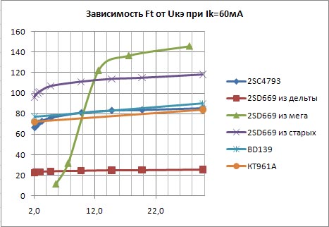

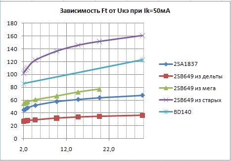

    sia_2 - Вопрос такой.
    Есть ли зависимость эффекта квазинасыщения от допустимого напряжения К-Э?
    Где, между строк даташита, найти этот параметр?
    Или это Ваши практические (с необходимостью исследования каждого типа транзисторов), наблюдения?
    Если позволите.
    Момент перехода транзистора в квазинасыщение можно оценить по семейству графиков зависимости тока коллектора от напряжения коллектор-эмиттер, которые иногда приводят в даташитах на транзисторы. Момент перехода находится в зоне, когда график начинает отклоняться от прямой линии в области малых напряжений коллектор-эмиттер. Точка перехода не постоянна и смещается в сторону более высоких значений напряжения при увеличении тока базы. Т.о. в выигрышном положении оказываются транзисторы, имеющие более высокое выходное динамическое сопротивление коллекторного перехода и более равномерную зависимость бетта от тока коллектора.
    В чистом виде от максимально допустимого напряжения коллектор-эмиттер зависимости нет.
    Всем, кому недостаточно в выходном каскаде усилителя для наушников граничной частоты в 100МГц пары 2SC4793/2SA1837 рекомендую тошибовскую же пару 2SC5171/2SA1930 с Ft=200МГц. И нет пары комплиментарнее.
    Зависимость простая - при равной активной площади базо-эмиттерной структуры (определяющей емкость база-эмиттер, ответственную за Ft на относительно малых токах) сопротивление тела коллектора более чем квадратично зависит от пробивного напряжения.
    Отчасти видно, если детально дано семейство выходных характеристик в области умеренных напряжений коллектор-эмиттер (1...10В), или на зависимости Ft от тока при разных напряжениях коллектор-эмиттер. Надежнее всего - мерить зависимость Ft от тока при разных напряжениях, там "обвал" из-за появления диффузионной емкости коллектор-база и инерционности модулирования проводимости коллекторного слоя при входе в квазинасыщение идет очень резко, гораздо резче, чем падение h21э.
    Цитата Сообщение от vitamir Посмотреть сообщение
    Если позволите.
    Уточнение - речь идет об отклонении от близкой к "горизонтальной" линии.
    Точнее, тока коллектора - физика явления состоит в падении напряжения на высокоомном слое коллектора "внутри" транзистора и открывании физического перехода коллектор-база, сопровождающегося инжекцией неосновных носителей в слаболегированную коллекторную область, что снижает ее сопротивление и порождает т.н. "диффузионную" емкость коллектор-база. Процесс модуляции проводимости инерционный и довольно нелинейный, т.к. скорость уменьшения сопротивления пропорциональна величине ответвленного тока базы, а обратное увеличение сопротивления идет примерно с постоянной времени жизни неосновных носителей, которая характерна для конкретного транзистора и мало зависит от режимов.
    неверно, см. выше.
    Нету ни у тех, ни у других, на деле ни хорошей комплементарности, ни 100/200 МГц. К примеру, Ft 2SA1837 сильно зависит от напряжения и при малых напряжениях (единицы вольт) с трудом достигает 40МГц при оптимальном токе (около 50-70 мА), уменьшаясь как при росте, так и при падении тока.

    aif.66, вот реально обмерянные транзисторы. Квазинасыщение видно по падению Ft. Также видно как Ft отличаются от даташитных.
