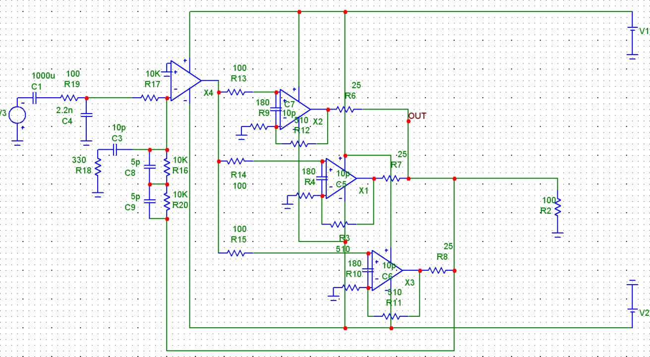

    Цитата Сообщение от Гриша Посмотреть сообщение
    При сравнении прямого канала (без МПОС) ни один ОУ не дает таких (пусть даже теоритических) оптимистических результатов. Как вы выразились "... от ОРА потребовались фантастические усилия, чтобы намного обогнать со своими 64 дБ Ку гибридный усь со 114 дБ Ку без ООС...", и без МПОС это невозможно, даже в симуляторе !!!
    как это не возможно ?
    легко причем глубина ОС даже ниже 63дБ да и схема совсем не сложная всего то 4 опера

  8. #207

    По умолчанию Re: Простой усилитель для наушников на ОУ с буфером
    ...нет даже толкового обяснения почему уменьшается Кг...
    Бред. Построй график Боде глубины ОС, может сам поймёшь.

    Частый гость Аватар для stalke-z
    21.02.2006
    тольятти
    159
    все банально и просто
    Поздравляю, этим доказал свою некомпетентность но как говорит Матюшкин "...мне и самому трудно было разобраться...", ничего страшного почитай РА.
    Почитать (точнее перечитать) бред Матюшкина ? Это лучше ты почитай Боде, или Лурье хотя бы. Хотя это не мешало бы и самому Матюшкину сделать.
    Добавлено через 5 минут
    В симуляторе я могу и -150дБ искажений сделать без МПОС всяких. Ключевое слово - устойчивый по Найквисту.
    что я и продемонстрировал
    Спасибо . У меня LTSpice, я ваши модели к сожелению не могу посмотреть...
    вот только там натыкано все но разобраться при желании можно
    Глубину кстати можно сделать ещё больше. Для этого надо последовательно с R11, R12 и R3 поставить конденсаторы. Для начала можно попробовать на 1000пФ и если ок, то уменьшить их так, чтобы усилитель оставался стабильным. Тогда возможно можно будет не параллелить ОУ...
    глянь картинку в посте 206 зачем ее больше делать ?
    забыл написать опера на входе лм318 на выходе ад811

    Кг=0.00002% на 20 кГц при Ку=10, Uвых=10 В на транзисторах надо?
    Можно сделать еще лучше, причем намного, только интегратор привесить.
    Давай.
    Кароче здаюсь.
    Но вконце скажу что для схемы которую привел выше, всего на трех микросхемах Кг=0,000001%, при Uвых=5V, Rн=50 Ом, 10кГц.
    Но все это в симуляторе, а на деле?
    А на деле чтото будет через месяц, а там посмотрим.
