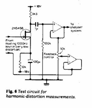

    А я вот такой делал (и всё ещё в процессе)

    Есть оригинальная статья Баксандалла (Peter J. Baxandall) 1978-го года. Чивер её даже не упоминает в списке литературы, что, на мой взгляд, совершенно непростительно!
    У меня есть эта статья в виде совершенно чудовищных "картиночных" PDF-ов общим объёмом 36 Мб (: . Я попытаюсь её подчистить и прислать сюда. Статья называется "Audio Power Amplifier Design", опубликована начиная с января 1978 года (всего 6 частей) в "Wireless World" . Обязательное чтение, на мой взгляд . Там он рассматривает и расширение спектра искажений при введении ООС.

    А вот две странички и одна дополнительная иллюстрация оттуда на затронутую тему:
