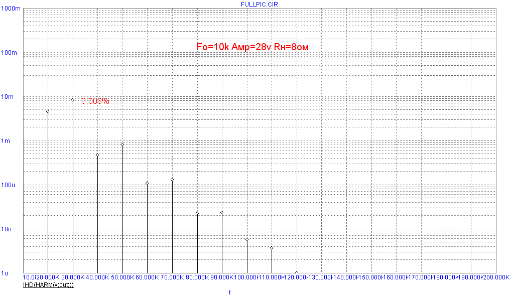

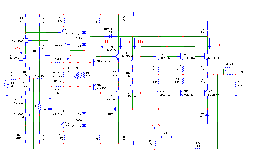

    Основная цель ,при разработке данного усилителя-максимальная линейность,без применения глубокой ООС.
    Выходная мощность 40вт на 8ом в классе А,100вт на 4ом в АВ.Ток покоя вых транзисторов 1,5 а.Спектр искажений,быстроспадающий и его вид и уровень гармоник не меняется на частоте основной гармоники 1к и 10к.Собираюсь в ближайшее время занятся разводкой печатных плат и макетированием,так что жду критики.

    Сергей, а чего за диоды D6,D7?
    Для ограничения максимальной амплитуды УН,вместе с D5,D8.
    Кстати,первый полюс находится на частоте 500кГц,если симулятор не ошибается .
    Сергей.

    Сергей,
    1. А чем лучше во входном каскаде в качестве каскода полевик? Измерив 70 штук полевиков, я понял, что их лучше не применять в симметричных схемах, если нет большой необходимости.
    2. Зачем затворы каскодов зашунтированы конденсаторами? Симулятор показывает, что так лучше в чём-то? У меня, обычно, в таких местах показывает, что, во-первых, хуже, а во-вторых, более склонно к заводу. Или так, на всякий случай
    3. Я бы в базы Q8/Q10 поставил небольшие сопротивления, а с баз на землю - небольшие конденсаторы: в таком включении (всеми нами любимом!), как уже писал Леонид Зуев (и как оно и есть ), существует небольшая ПОС через коллекторные ёмкости.
    Аватар для PSV
    Отсутствием тока базы.Их можно не подбирать,а поставить,то что останется от подбора входных.
    Симулятор не показывает,что лучше или хуже
    .На всякий случай,для развязки от питания.
    Там уже есть ёмкости на землю.Возможно в железе придётся добавить резисторы.
    Сергей.

    Сергей! По моим наблюдениям, диоды D5...D8 лучше заменить на коллекторные переходы высоковольтных ВЧ-транзисторов с малой емкостью Скб, напр., 2SC4367, у них и сама емкость может быть несколько поменьше, но главное, что заметно меньше ее рост при понижении обратного напряжения, приложенного к диоду. А изменение этой емкости - дополнительный источник нелинейности на частотах от 5кГц и выше.
    Тогда D5,D8 подключены к D6,D7 не с той стороны.
    Если примерно, то не ошибается (минимум 400кГц).
    Сергей, а почему Вы не стали делать в первом каскаде УН следящую связь как у Андрея?

    1. Я считаю, что при использовании jfet*ов во входном каскаде использование резисторов в истоке приводит к расширению спектра гармоник, генерируемых этим каскадом, а в этом месте они наиболее опасны (кстати, у меня в даташите нет 2sk246 с буквой V). IMHO лучше отобрать тр-ры с большим напряжением отсечки
    2.
    Я не понял. У каскода на ПТ намного больше входное сопротивление, поэтому амплитуда переменного напряжения на стоке J1 будет много больше, чем в случае биполярного транзистора. Соответственно и смысл каскодить пропадает. А чем тебе ток базы помешал?
    3.Дальше. Мне кажется, диоды D6, D7 всё же будут вносить искажения - они нагружены на небольшие сопротивления R9 R21. хотя я думаю, ты этот момент просимулировал.
    4. В улучшеных каскодах к транзисторам ОБ и ОЭ совершенно разные требования.Q1, Q18 должны иметь максимальную Ft и могут иметь малые Uкэ max, а Q16 Q3 - минимальную Cкб. Если использовать одинаковые тр-ры, получиться избыточный фазовый сдвиг или горб собственной АЧХ. В качестве транзисторов ОЭ лучше взять ВЧ тр-ры типа 2sc1923 (я правда не знаю, есть ли комплиментарные пары ВЧ)
    Резистор R20 рекомендую заменить на ист.тока на ПТ последовательно с резистором для лучшести PSRR.
    5.Ты проводил эксперименты по термостабильности выходного каскада? У меня традиционная тройка на одной паре 21194\21193 при токе покоя 1.5А и питании +-24В стабильно работала при Rэ>0.33 Ом.
    Дмитрий,спасибо за совет,попробую.
    Согласен просмотрел,но D6,D7 скорее всего уберу совсем.Над защитой от насыщения надо ещё подумать.
    Почему это приводит к повышению гармоник?Без резисторов будет проблемно подобрать нужные токи каскада.Буква V,это просто атрибут модели,по параметрам они ближе к BL.
    Да нет,они влиять не будут.Сигнал снимается с R9 R21,а по сравнению с вых сопротивлением каскода их сопротивление очень мало.
    В реальной схеме будут стоять 2240/970 Q1, Q18 и
    2SA1540/2SC3955 Q16 Q3 ,просто на эти у меня
    нет адекватных моделей.
    Это понятно,хотя в симуляторе это не заметно.Проблема найти двухвыводный ИТ с допустимым напряжением более 100в.
    Это без цепей термостабилизации?Эксперименты проводил пока только с 1943\5200 и с цепями термостабилизации на двух транзисторах(аналогичная цепь в усилителе Леонида).500ма на транзистор держит очень стабильно.У Дмитрия в 11ом стояли резисторы по 0.1ом,насколько я помню проблем у него небыло.
    Здесь я хочу ещё
    поэкспериментировать с терморезисторами.
    Сергей.
    на твоей карточке их не увидеть (зато слышно )
    Возможно. Я же говорил, что меня можной поймать. Но верится с трудом (я оптимист ) - 5-я гармоника карты около -115db, если правильно помню.
    Было бы интересно узнать результаты и условия Ваших измерений
    Ток базы зависит от напряжения КЭ,тока коллектора,температуры кристалла и т.д. и вносит дополнительные искажения.Это видно даже в симуляторе.Входное сопротивление ОЗ хоть и больше,но всё равно очень мало по сравнению с вых сопротивлением ОИ.На слух проверенно,что ОЗ в подобном включении и режимах звучит лучше.
    [ADDED=PSV]1117115999[/ADDED]
    Большого эффекта не даёт даже в симуляторе,но большие сложности при реализации в железе.
    Как раз сижу и пытаю симметричный сломанный каскод ОЭ-ОБ (для однокаскадного УН ). В железе 50дб/50кГц , а в симуляторе 50дб/220кГц , всё с учетом емкостей приборов. Так что я бы не верил особо симулятору.
