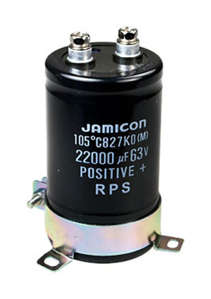

  13. #1812
    По умолчанию Re: High-End для начинающих - Zen V9 ?
    Не могу найти 2SK1529, придется ставить IRFP240из ЧипДипа.
    В Платане нашел конденсаторы для первого РС звена после выпрямителя:

    Я в ЧиД брал в конце 2015 2sk1530, может еще остались. Криминала в звучании не нашел. Джамиконы за такую цену - дорого.
