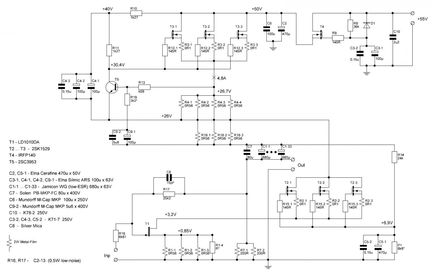

    Вложение 115155Изготовление Zen V9 является довольно популярной темой на буржуйском форуме www.diyaudio.com, наверное сотни если не тысячи самодельщиков его изготовили, все хвалят что звучит хорошо. Некоторые задавали вопрос, можно ли сделать апгрейд на большую выходную мощность. Автор схемы Нельсон Пасс отвечал, что не видит в этом проблем, полевик LU1014 легко выдержит ток в 5-6 ампер при напряжении на нем около 3 вольт. Однако ни одного отчета о таком апгрейде у буржуев не приводится. Поэтому возник интерес обсудить этот момент на форуме.
    Привожу схему действующих моноблоков, 50-60 Вт на канал, ток покоя 4,8А
    В самом последнем варианте, по результатам прослушиваний, я пришел к таким изменениям, которые положительны для звучания:
    R16=3k4, R17=6k8, R18, R19, C9 убрать, вместо R18 поставить перемычку (закоротить), вместо указанных С2, С6 достаточно одного полипропиленового 6,8мкФ

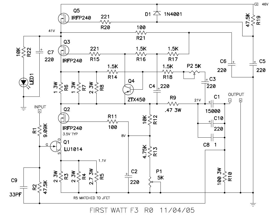

    Также прилагаю оригинальную схему серийного FirstWatt F3

    Аватар для PMCF
    26.03.2009
    1,606
    По умолчанию Re: High-End для начинающих - Zen V9 ?
    Интересно кто пиарит эту бредятину типа зен почти хрен. Основной недостаток типа таких схем почти невозможность влиять на "звуковые" свойсва унч.Был тоже такой момент в жизни -Вред ООС. Теперь я в другом , противоположном направлении .ООС при грамотном использовании схемотехнике просто улёт. Эти нуч типа зеника для глухих и не ведающих людей.Чем они зеники и пользуются.Вы хоть один зенек в пром виде видели? Фирма Магнат выустила гибридник ценой в 70.000 руб,может и до зеника докатится.
    В обсуждаемом Zen V9 ООС используется, просто из-за короткого тракта она выглядит как местная.
    Буду признателен, если сообщите некоторые детали, как именно удалось понять преимущества глубокой ООС, какая схема и в какой системе звучит улётно. Хотелось бы взвесить "за" и "против".
    Добавлено через 1 час 19 минут
    Практика самодельщика нацелена не только на конечный результат (качественный звук), но и на удовлетворение любопытства (а какие именно особенности звучания будут в этой схеме?).
    Есть множество великолепных многокаскадных промышленных усилителей, основанных на схемотехнике с ООС. Разрабатывают их очень грамотные люди, некоторые из них имеют "легендарный" статус, типа Джона Кёрла (John Curl). Он стал известен сначала как грамотный технарь, приданный в помощь Марку Левинсону в начале его карьеры. В последнее время он работал на фирму Parasound, в линейке которой есть широко продаваемые в России топовые моноблоки JC1, а также стерео мощники А21 и А23. На вопрос, как звучат хорошие и качественно изготовленные многокаскадные схемы, ответить не очень сложно. Можно все это послушать в салонах. Конечно, есть и другие прекрасные разработчики и изделия.
    Мои замыслы начать самоделку на основе многокаскадной схемы наталкиваются на "тормоза", типа сможешь ли ты спаять более качественно чем Parasound A21, будут ли в твоей схеме более качественные компоненты, устранишь ли в своей схемотехнике некий "ляп", который допустил Джон Кёрл, не проще ли накопить 2000 у.е. и иметь недостижимый для собственной самоделки результат?
    Эти же "тормоза" можно транслировать и на самоделки в классе А. Однако, промышленных изделий в классе А сравнительно мало, стоят они баснословных денег, если говорить о мощностях от 30 Вт и выше. Короче, некий элемент любопытства присутствует, если "замутить" в классе А на 50 Вт, расходы терпимые, получится ли классный звук ?
