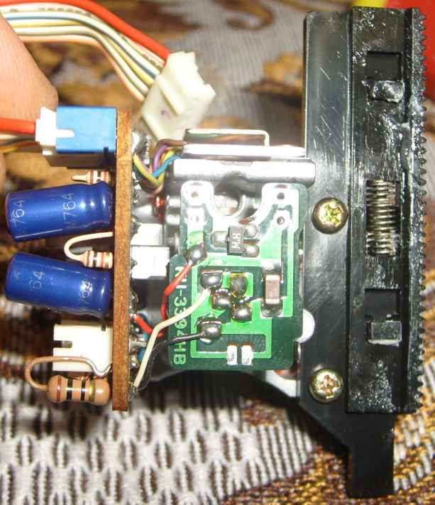

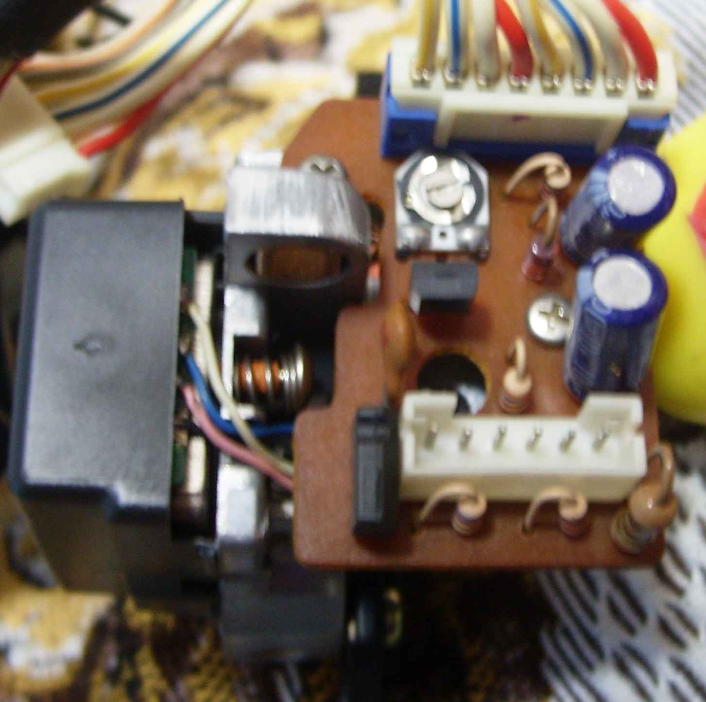

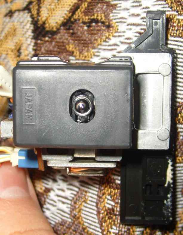

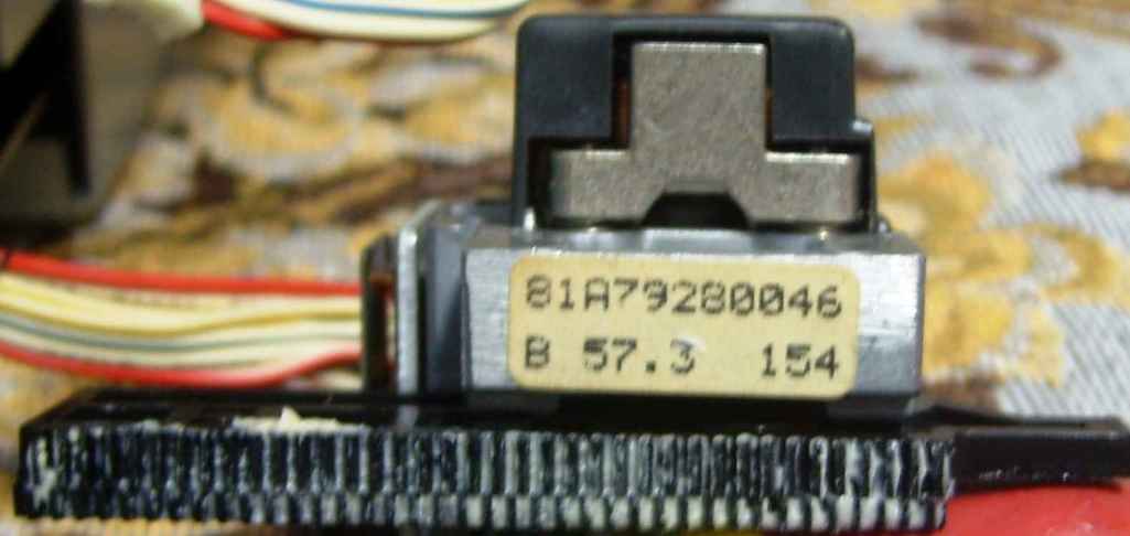

    VLK, привет, уменя голова TAOHS, кстати как она называется? 8179 или 8146??, тока не в Яме а в Кенвуде 990SG.. Небыло опыта пересадки электроники оттуда на H8112AF???
    И есть-ли возможность или подскажи где приобрести вышеуказанную H8112AF??? Надо-бы запастись впрок ...

    Могу помочь с H8112AF - цена будет не маленькая.
    С уважением Дмитрий.
    Старый знакомый Аватар для Zloi_Santa
    15.01.2006
    700
    По умолчанию Re: Регенерация лазера
    Dmitry Korneev, я не уверен, что она подойдёт как донор..
    да и цены в интернете не сильно превышают 500р рубеж..
    или хочешь за 500$ продать?? ..
