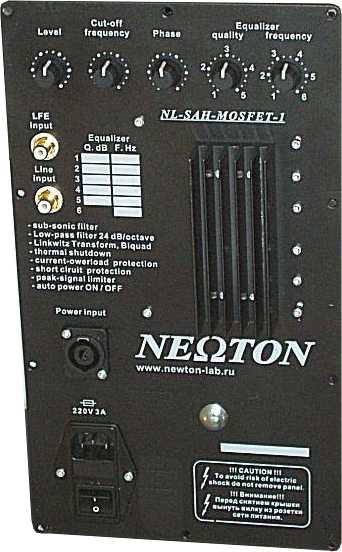

    Да уж.....интересная дискуссия...., а ктонибудь сравнивал тогоже Холтона и ТДА 8924? а я сравнивал, вчера вечером, и то что менее дорогой, менее габаритный, с меньшим тепловыделением играет также качественно (как Холтон), .во всяком случае я еперь думаю только о классе Д (бошльшая экономия) кстати усилитель в ветке "Помогите с источником тока" полносью рабочий (я его макетировал) едиственное то что там источник тока питается от земли, на самом деле надо питать от плюса питания
    Меня лично радиатор с температурой 40-50 гр. совершенно не напрягает, а class-d будет интересовать лишь когда TDA сделает одночиповый вариант от полукиловатта на 8 ом за некосмические деньги, а пока вижу лишь двухчиповый вариант на 150вт, по цене не так сильно отличающийся от усилка на мосфетах.
    Это на 400вт, в том-же виде есть модификация и на 700вт, как видим размер радиатора не так уж и монстроидный.

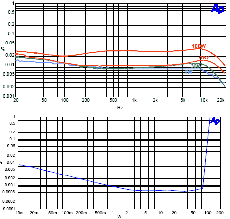

    Если вы доверяете измеряемым параметрам то посмотрите на некоторые спецификации для сверхоптимизированного усилителя состоящего из 12 sot-23 транзисторов и двух то-220 мосфетов, первый полюс на 30кгц, глубина оос 13дб, выходной импеданс 20mOhm, -125дб шум, PSRR 65db, по моим измерениям IMD≈THD (нижняя картинка для более сложного варианта). Скоро начнёт продаваться Power DAC DAX1 тоже с 0.0005% THD@7.2kHz/120W/8Ohm -165db noise floor, true DR >128
    db!!
