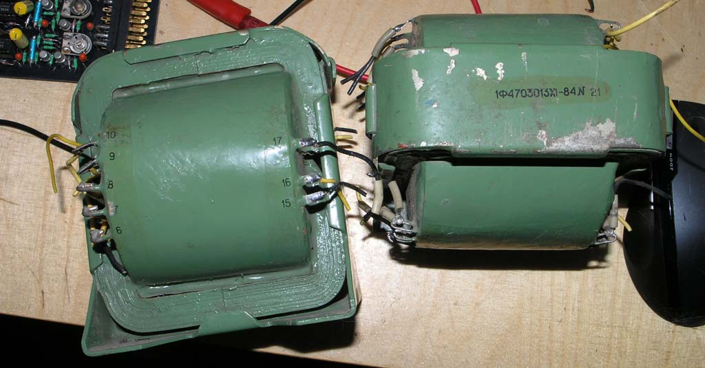

    По умолчанию Помогите опознать трансформаторы
    по маркировке поисковики ни чего не находят.
    И может кто подскажет, этот зеленый компаунд можно чем то снять?

    По умолчанию Re: Помогите опознать трансформаторы
    ну я так тоже могу
    из трех выданных результатов, открывается только один и тот с аналогичной просьбой "Помогите с трансом 1Ф4703013...какой он мощности...что из себя представляет сие существо, а то я хз" и без ответов.
    Забудь, этот децимальный номер относится к документации на прибор. Транс заказной, штучный, параметры можно определить - методом тыка.
    Если уверен, что транс сетевой -
    Отзвонить обмотки, записать сопротивления; на самую высоковольтную подать 220 через лампочку 40-60Ватт с ЛАТРа. Дальше определяются коэффициенты трансформации.
    Можно разобрать, но хлопотно это и непросто. Можно расколоть пакет.
