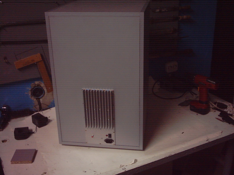

    Новичок Аватар для SergeyRus
    12.05.2008
    г.Смела
    15
    По умолчанию Re: сопряжение листов колонки
    Цитата Сообщение от TimBasil Посмотреть сообщение
    Если не предполагается ставить производство колонок на поток, нет смысла мучаться самому с раскройкой материала.
    Полностью согласен, в подтверждение описанной TimBasil технологии изготовления, несколько фото:
